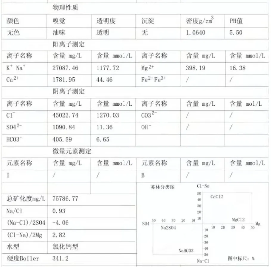

请各位大神帮忙看一下这个水质选择哪种材质的阀门(闸阀和止回阀)比较合适?还需考虑经济性。介质工作压力25MPa。水质参数请查看图片。拜托!!

工作压力是25兆帕吗?

公称压力是25MPa,介质压力是16MPa左右。

开关阀?开关频率?通径?温度?控制方式?

选择衬胶阀门,外部金属材质碳钢就可以。
