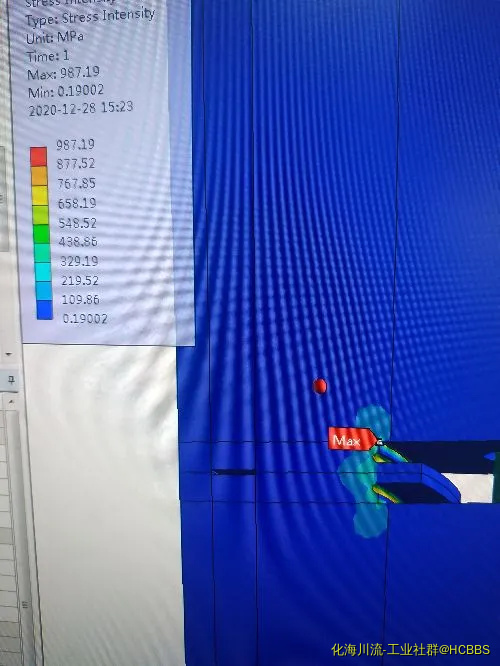

最近需要验证一个密封焊设备,其原因是法兰直接连接封头。所以需要做分析设计。
建模,加螺栓预紧力,lock预紧力,加压。看结果,嗯不错,法兰颈部应力超标,拉线看了下没问题。
然后,我突然想到,没加压的时候,应力是啥样呢?
然后,就发现,由于根据20582计算出的螺栓预紧力超级大,我这边15MPa加DL1400mm,得到计算螺栓预紧力达到了700kN一根,结果在预紧力阶段,堆焊层边缘应力远远超标。膜加弯已经到了400MPa以上。
后来网上查了下密封焊的应力分析文章,没有发现对预紧力阶段做讨论文章,都是直接讨论加压后的结果。
问问各位大佬,这个预紧力阶段怎么做结论呢?不通过,需要修改?用的尺寸是20582里面的标准尺寸。

由于是焊唇密封,密封面之间没有垫片,因此不用考虑预紧阶段

lishunnian楼主 VIP会员 VIP会员 | 显示全部楼层       最后访问IP四川省
你的意思是由于密封是焊接导致,所以不需要加载预紧力,20582里面计算螺栓载荷是用于验证螺栓是否满足要求,而不是作为螺栓预紧力来计算的。这样实际工作中螺栓只需要比较小的预紧力来拧紧就好。
查到标准了,HG20530附录A里面说了法兰安装预紧力的问题。需要略大于内压轴向应力,那么就是GB150中的7.5.2.2的Wp或者比F大点才行,还是一个比较大的数值。
