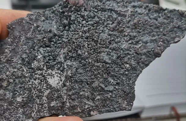

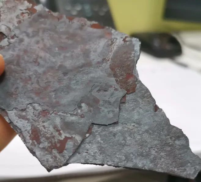

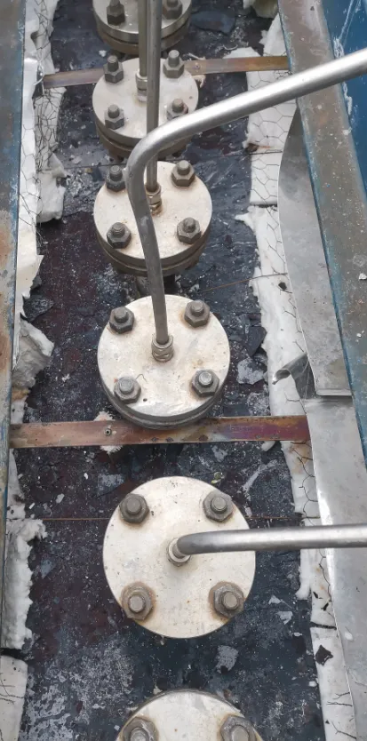

我也遇到了相同的问题。
并且之前有过腐蚀,我们以为是典型CUI。
我照片里是焚烧炉的炉顶。
但这次已经做了妥善的防水措施,就又腐蚀了。暂时材料分析是纯氧化铁,发生了高温腐蚀。
现在开孔后炉顶壁温度由380℃降为180℃。
也不知道后期会怎么发展。
高温腐蚀碳钢明明在485℃,那么就意味着内部耐火材料由问题,不防火了,但现在外壁温度降下来也是事实。
说明耐火材料还是好的。那么之前的高温时怎么形成的呢。。。。。

说明环境很不好,腐蚀性物料长期存在。如果环境中没有腐蚀性物料,单就保温保护层不好,不会腐蚀这么严重的。

保温层下腐蚀 (corrosion under insulation,CUI)

图片内的其他管道,保温外皮的腐蚀也是很明显的,这个平时应该是能看见的,关键在于企业的管理理念,是不是要积极的去处理类似的问题,为了节省或是没有细化现场管理,出现这样的情况就不稀奇了

保温层下腐蚀。
改进措施如下:
1、外保温皮换铝泊材质;
2、保温材料换疏水型材质;
3、金属表面保护涂层换热喷铝涂层。

首先保温的材料质量太差,第二,保温铝皮没有按照规范打胶密封,第三,保温棉可能含水或者和含氯离子超标,存在于本体材料或者施工过程中被雨水打湿,第四,管道运行温度,可以做遍底漆的先。综合来看,国内的钢管腐蚀余量必须必国外选择的大。不止有内部流体腐蚀,外部的保温层下腐蚀在国内也是遍地都是。以上是一个基本都是做国外项目的人的愚见。求大神指正。

建议把保温全部拆掉,拆到直到没有腐蚀的位置,你就明白了为什么腐蚀成这样的原因。

保温层下腐蚀(CUI)
定义及现象:
保温层下的腐蚀(CUI )属于管道和容器的外部腐蚀。
·水通过保温层上的孔或缝隙进入保温层;
· 保温层内空气中的水分凝结在设备金属表面;
· 腐蚀性工艺介质泄漏出来并受困于保温层;
以上情形下,水或腐蚀性介质在保温层内与管道或容器的外部保持连续的接触,就会发生保温层下的腐蚀。由于腐蚀发生在保温层内,使得保温层下的腐蚀很难被发现。
发表于 2021-1-28 17:21:28
