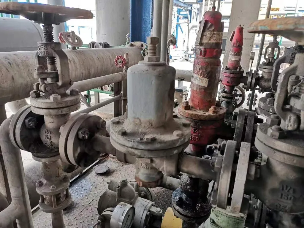

[求助] 请教一下,这是不是自力式减压阀
2.9K |16
跳转到指定楼层
小鬼晕人VIP会员 VIP会员 | 只看该作者 回帖奖励 |倒序浏览 |阅读模式       最后访问IP山东省
简介--这时压缩机润滑油站泵出口管线上的,是不是自力式减压阀?什么工作原理、结构?-登录查看全文
登录/注册与千万化工人交流...

简介--看标牌就知道了吧-登录查看全文
发表于 2020-12-17 16:34:08
简介--这是个普通的减压阀,通过手动拧紧(松)上面的顶丝来调节阀门开度大小,来控制压力,就和乙炔罐顶部的调压阀一样的。-登录查看全文

简介--不像是-登录查看全文

简介--是减压阀,不是自力式减压阀-登录查看全文

简介--我怎么感觉是放散阀呢?-登录查看全文

简介--解压阀,和液化天然气瓶出口阀一样的原理。-登录查看全文

简介--是的,里面有弹簧,调整上面螺丝来调节设定压力,中间哪个是锁紧螺母-登录查看全文

简介--同意3楼的观点。是个减压阀。上面螺丝调节。自立式调试阀,一般有个蘑菇头,然后在阀前(或阀后),有一根引压管连至蘑菇头。-登录查看全文

简介--减压阀-登录查看全文

简介--看着像减压阀,放散阀应该有开口于另外空间的口。-登录查看全文

简介--这个是自力式减压阀,里边有两套弹簧,顶部的螺丝调节阀后压力,根据阀前和阀后压力的波动,弹簧调节和导压通道连接的膜片共同调节阀门的开度-登录查看全文

简介--不过,你这现场跑冒滴漏和脏乱差该整理一下了-登录查看全文
发表于 2020-12-24 09:23:22
简介--杨晓伦_M1ldI 发表于 2020-12-24 09:23 不过,你这现场跑冒滴漏和脏乱差该整理一下了 是自力式哈。  先科普下,如果不是自力式的话,一般是外部能源驱动,比如电动、气动等。   这个阀门原理就 ...-登录查看全文
发表于 2020-12-24 10:23:46
嗯嗯,以前我拆过几个这样的,研究过  详情 回复 发表于 2020-12-24 14:15

简介--超人回来过 发表于 2020-12-24 10:23 是自力式哈。  先科普下,如果不是自力式的话,一般是外部能源驱动,比如电动、气动等。   这个阀门原理 ... 嗯嗯,以前我拆过几个这样的,研究过 ...-登录查看全文

简介--不是自立式减压阀  这是调压阀  一般密封气管道上用的多  打开下面的锁母  拧动螺栓就能调节阀后压力-登录查看全文
