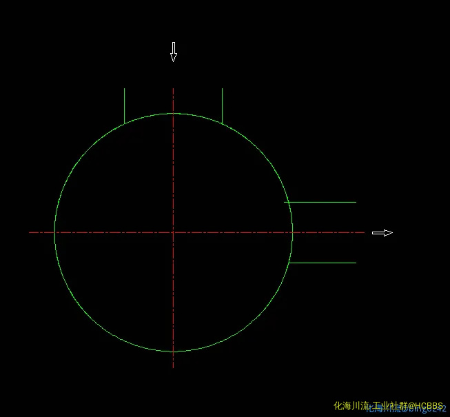

请教各位:蒸汽从设备上方进入,冷凝后从侧面出,不凝气排放口应设置在靠进口侧还是出口侧呢?谢谢

轴线位置?

这是容器还是换热器?不管哪里顶部出就行

DN500的换热器  详情 回复 发表于 2020-12-1 12:03

DN500的换热器

楼主的情况说得不太清楚,但从原则上来说,不凝气应设置在顶部。否则怎么排出去

同意你的观点,不凝气一般设置在管道或容器的上方合适!除非有特殊结构。  详情 回复 发表于 2020-12-1 16:10

不凝所体应该放在最高液位上方,,应该是不凝结气体容易集集的地方,一般不应该在进口和出口附近,进出口很流畅,抽不到不凝气体

是水蒸汽居多的冷凝器吧,从侧面、底部、顶部出都有使用,关键看内部结构--折流板的位置和方式等。

应该远离进口,没有特殊结构的话,距离进口很近的话容易短路

出口侧

远离进口的最顶部   如是换热器  进蒸汽 中不凝含量大于5%  可设置中心管式排不凝器结构 连续排
