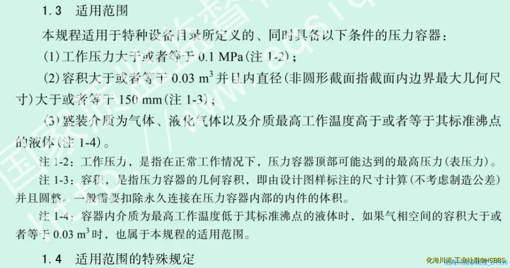

注1-4中的气相空间的容积是什么意思?能否举个例子说明一下。

如一个充水的罐子,如充满了就没有气相空间,就不归固容规管,如果未充满,就存在气相空间,如该气相空间的容积大于或等于0.03立方米,工作压力大于等于0.1MPa,则归固容规管。

2楼说的非常清楚,换种理解方式就是:该技术规范只监管气体部分。  详情 回复 发表于 2020-12-28 16:43

还要看气体的种类吧???

应该是气体就行

固容规监管盛装液化气体及符合条件的气体和液体设备
