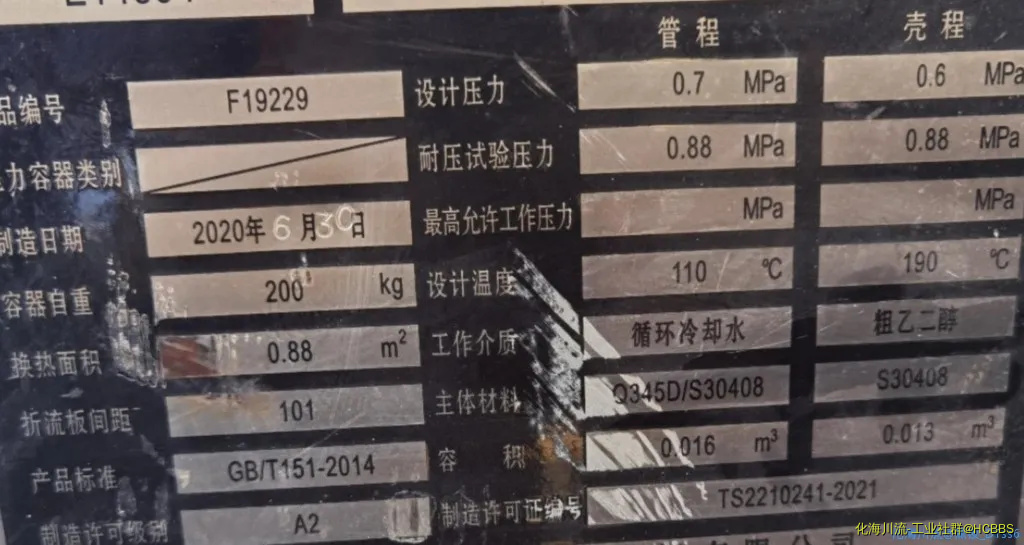

这个换热器为什么不算是一类压力容器?
发表于 2020-11-28 17:58:15
沙漠里的游鱼 + 5 发起议题
当前内容由会员用户名 黑夜_DTss6 发布!权益归其或其声明的所有人所有 仅代表其个人观点, 仅供个人学习、研究之用。
关键这个设备还取得了TS编号

容积要大于0.03,这个容积太小了
工作温度要大于标准沸点,这个铭牌看不到沸点呀

容积不够0.03立方米

类别上打着斜杠了,就算类外。类外就不在压力容器的监管范围。

工作压力和工作温度都能达到容规的规定,容积太小,管程壳程加一块才0.029立方米,达不到容规的要求。

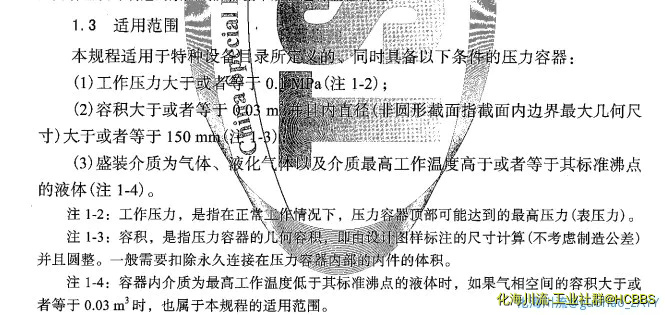

看一下固容规,就知道了!
发表于 2020-11-30 09:04:12
同时具备以下条件的压力容器需要进行监检:
(1)工作压力大于或者等于0.1MPa;
(2)容积大于或者等于0.03m3并且内直径(非圆形截面指截面内边界的最大几何尺寸大于或者等于150mm ;
(3)盛装介质为气体、液化气体以及介质最高工作温度高于或者等于其标准沸点的液体 。
有一条不符合就不用监检(也就是类外)。
发表于 2020-11-30 09:10:32

看铭牌是因为个头小了才划的类外

这个不属于压力容器监检范围,没看到类别这一栏是斜杠啊

这个是厂子里的TS编号,不是设备的

容积小,还有你的操作压力应该很低,估计制造单位给归类为简单压力容器了

那是厂家的制造许可编号
