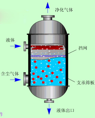

原理:塔内放油一定量的聚乙烯球形填料,气速达到一定值时,小球悬浮并剧烈翻腾旋转和相互碰撞,达到传质和除尘的效果。
特点:它克服了传统塔器易结垢、易堵塞、脱硫效率低、运行不稳定、运行费用高等缺点,同时把液气比降至最低1~3L/m3,运行费用也较低。

要求处理气量少这种除尘器应该可以,如果用在大型锅炉的除尘不知道能不能实用。
