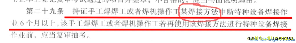

我们现在有一名焊工同时有焊条板对接项目与焊条堆焊项目,但是堆焊项目考后一年都没有用到,不过他的板对接焊条项目一直都在压力容器制造时使用,且间隔期限未超过6个月。翻看《考规》原文第二十九条强调的是焊接方法中断6个月而不是某一焊接项目中断6个月,请问像这种焊工焊接方法没中断,但是该焊接方法具体的某个项目中断超了6个月是否需要考虑《考规》第二十九条中断6个月复审的要求?

不是焊接项目,是焊接方法

对,这个很重要,方法和项目的范围差别太大了  详情 回复 发表于 2020-12-20 22:44
但是需要复审抽考 很多单位采取前三条焊缝百分之百检查的方式  详情 回复 发表于 2020-12-2 11:59

不需要

但是需要复审抽考
