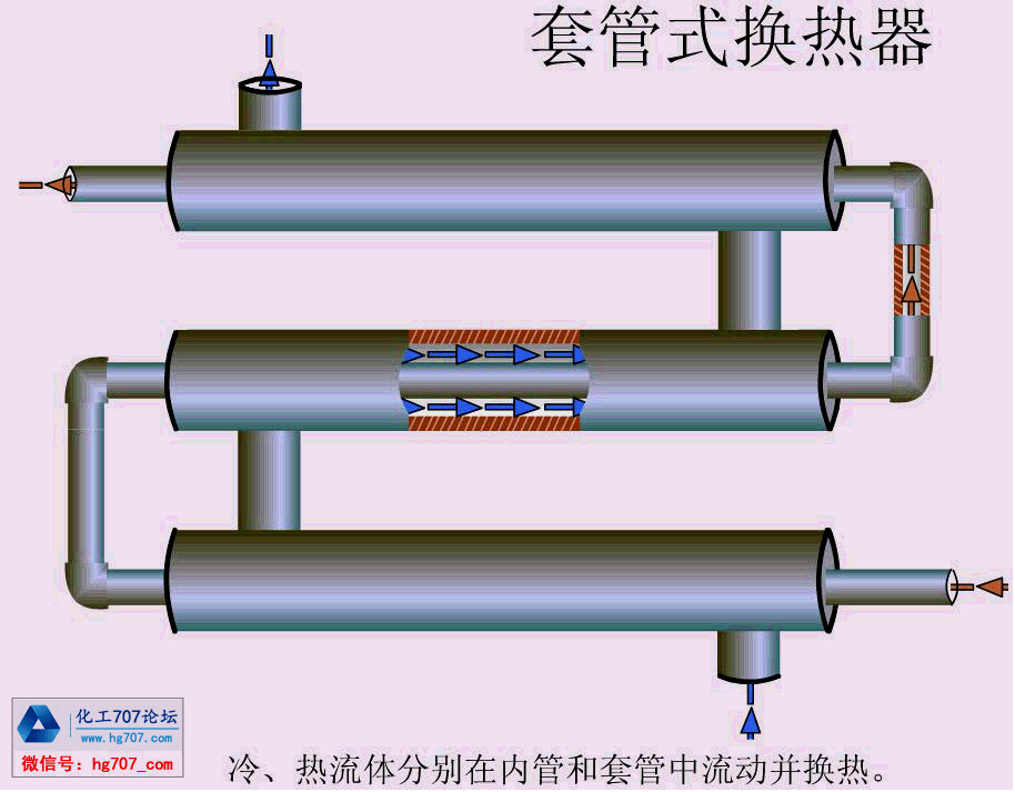

zjq1962 | 只看该作者 回帖奖励 |倒序浏览 |阅读模式       最后访问IP江苏省

简介--我见少识窄,感觉介质的流向有待斟酌。-登录查看全文
发表于 2020-11-21 13:06:13
图中的流向是并流(顺流)换热效果没有逆流好。  详情 回复 发表于 2020-11-21 13:09

简介--月是故乡的圆 发表于 2020-11-21 13:06 我见少识窄,感觉介质的流向有待斟酌。 图中的流向是并流(顺流)换热效果没有逆流好。-登录查看全文

简介--zjq1962 发表于 2020-11-21 13:09 图中的流向是并流(顺流)换热效果没有逆流好。 而且在进口方向由于温差大会缩短产品使用寿命。-登录查看全文

简介--ftxswb 发表于 2020-11-22 08:19 而且在进口方向由于温差大会缩短产品使用寿命。 同意你的观点-登录查看全文

简介--很多年前,自制单管式再冷,安装在冷凝器的气液分离器的尾气排出部分,用夹套用冷盐水,效果很明显-登录查看全文
发表于 2020-11-24 09:39:09
套管换热器的结构形式还是比较简单的,就是传热系数不高。  详情 回复 发表于 2020-11-24 10:40

简介--hanfei2019 发表于 2020-11-24 09:39 很多年前,自制单管式再冷,安装在冷凝器的气液分离器的尾气排出部分,用夹套用冷盐水,效果很明显 套管换热器的结构形式还是比较简单的,就是传热系数不高。 ...-登录查看全文
发表于 2020-11-24 10:40:35
可靠性高,当时也是临时加装的,设计阶段没考虑到这些  发表于 2020-11-24 10:45

简介--ftxswb 发表于 2020-11-22 08:19 而且在进口方向由于温差大会缩短产品使用寿命。 对高温介质的冷却,用顺流布置能降低壁温,反而是有利的-登录查看全文
