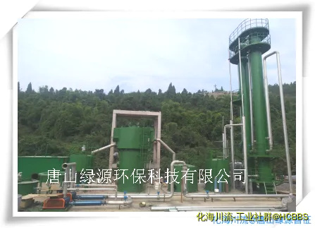

脱硫系统主要设备工作原理及作用
1、罗茨风机
罗茨风机是用来増压,克服系统阻力,输送沼气,在机壳内有2个风叶,又称转子,当转子旋转时,上部进口工作室容积增大,形成低压而吸气,而下部出口室容积减少,气体被压缩压力升高而排出。
2、脱硫塔
脱硫塔是吸收气体中硫化氢场所,塔内装填两层聚丙烯聚鞍环填料,和液体分布,液体从塔上部进入塔内,在塔内液体分布器上进行液体均与分布然后同塔下部上升的气体在填料层逆流接触吸收。
3、再生槽
再生槽主要把溶液中吸收的H2S转化为单质硫,溶液从富液转化为贫液,然后循环使用。
4、过滤机
过滤溶液中的单质硫,使固体和液体分离。
