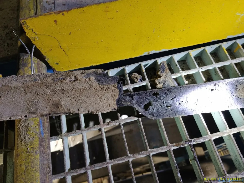

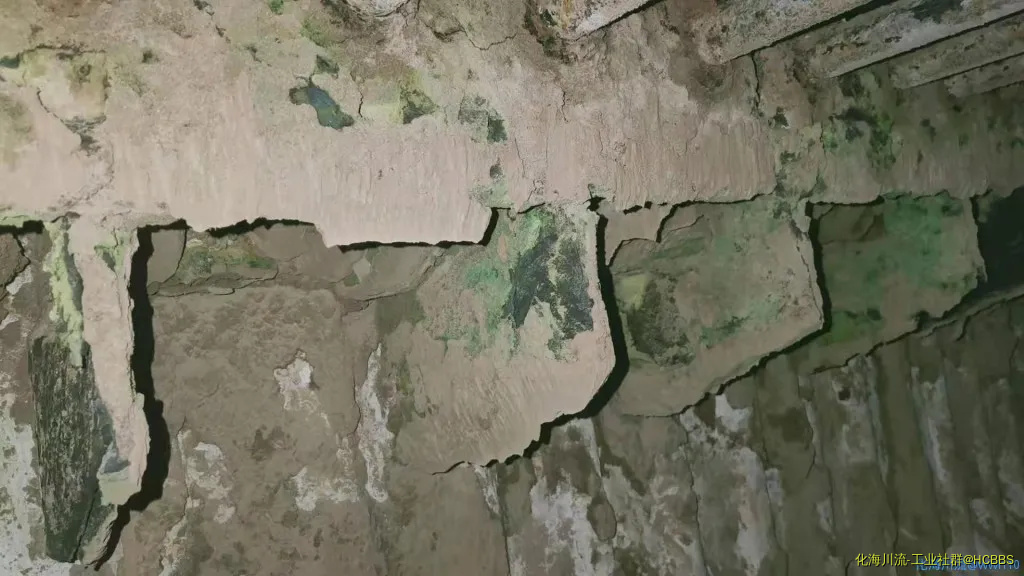

我司是垃圾焚烧厂,今年8月份刚做的小修,更换了蒸发屏的防磨片及支撑架,本月故障停炉检查发现,蒸发屏积灰严重,防磨片及支撑架均严重腐蚀,其中防磨片材质为304,除了腐蚀还有严重碳化现象。支撑架材质为316L,腐蚀产物中明显有绿色的未知东西。蒸发屏入口烟温一般在650-680度,最高超过700度。
请教一下:这些是高温腐蚀吗?绿色的东西是什么?
    腐蚀碳化的蒸发屏防磨片
