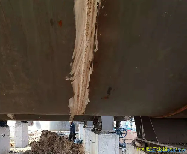

焊缝处白色东西是啥?
8.1K |22
漂流的美学VIP会员 VIP会员 | 显示全部楼层 |阅读模式       最后访问IP山东省
去现场工地学习,发现一处容器焊缝处有白色石灰样的东西,哪位大侠可以给介绍下,图片如下: image.webp
发表于 2020-11-13 09:46:22
B0SS + 8 发起议题
当前内容由会员用户名 漂流的美学 发布!权益归其或其声明的所有人所有 仅代表其个人观点, 仅供个人学习、研究之用。
白垩粉,做煤油试验用的
发表于 2020-11-13 09:59:21

应该是防止焊接时候的飞溅的,
发表于 2020-11-13 10:32:58
白垩粉,焊接防飞溅,易清理!
发表于 2020-11-13 11:09:35
不锈钢焊缝两侧才用白垩粉涂刷防止焊接飞溅沾附在母材表面 碳钢不用 这个是焊接后涂刷的  详情 回复 发表于 2020-11-20 11:21

你这就是做煤油渗漏呢
发表于 2020-11-13 16:06:14
sugar_EQLLVIP会员 VIP会员 | 显示全部楼层       最后访问IP四川省
防飞溅的应该是在焊接之前刷,图上明显是焊接完成后刷的,所以,是煤油渗漏
发表于 2020-11-13 16:07:15
zhangrebeccaVIP会员 VIP会员 | 显示全部楼层       最后访问IP浙江省
感觉像焊缝着色探伤
发表于 2020-11-13 17:05:57
焊缝着色探伤是专业术语 包括焊缝表面着色和煤油渗透实验  详情 回复 发表于 2020-11-20 11:24

2楼的回答是正解,还有说防焊接飞溅的,设备都安装好了还要防焊接飞溅,这明显是安装后涂上去的

煤油试验,做渗漏的

腻子粉刷在外面焊缝后,焊缝里面刷煤油

这个是刷在成型后 的焊缝上面应该是做渗透的,如果是防止飞溅那么出来的成品是在焊缝的两侧

白垩粉,煤油试验用的
发表于 2020-11-18 07:55:47
检测焊缝做煤油渗透用的石灰粉

同意楼上15楼的说法。涂石灰水焊缝煤油查漏的。防飞溅一般是不锈钢材质的,白垩粉是刷在焊缝二侧的。

:lol:lol,楼主没说明啥材料,怎么猜?
SS材料是防飞溅,白垩粉;
CS材料,渗漏试验,背面石灰,煤油渗漏;

天使木业 发表于 2020-11-13 11:09
白垩粉,焊接防飞溅,易清理!
碳钢不用
这个是焊接后涂刷的
