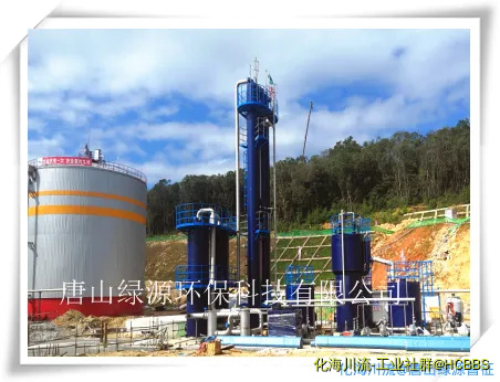

1.湿法脱硫系统试运条件 :
1) 机器及其附属装置、管路等均应全部施工完毕,施工记录及 资料齐全;
2) 与试车有关的工艺管道及设备具备使用条件;
3) 与试车有关的水、气等公用工程及电气、仪表系统满足使用 要求;
4) 机器及周围环境应清扫干净,设备附近不得进行有粉尘的或 噪音较大的作业;
5)确保催化剂全部运输至现场,并保证充足用量;
6) 按照 PID ( 工艺流程图及管路安装图 ) 检查脱硫系统安装是 否与图纸保持一致。
2. 试运准备
1) 试运现场必须清洁、道路畅通、照明良好,有专人指挥,每 台设备有专人负责;
2) 准备好试运时所需的必备工具和备用工具,准备好测温仪、 测振仪及试运记录表格等;
3) 详细检查机器各部位连接是否符合要求,逐一检查地脚螺栓 及其它连接螺栓是否紧固;
4) 检查系统有关阀门是否在规定位置上。
5) 试车现场,应备有必要的消防设施和防护用具,机器上不利 于安全操作的外露转动部位应装设安全罩;
6) 参加试车的人员 , 应熟悉机器的构造 、 性能 、 设备技术文件 , 并应掌握操作规程及试运转操作;
7) 试车用润滑油(脂)应符合设计要求。润滑油加入系统时, 须用不小于 120 网目的滤网过滤。
3. 试运前检查:
1) 机器的电气 、 仪表控制系统及安全保护联锁等设施 、 动作应灵 敏可靠;
2) 放气或排污完毕;
3) 有压力油系统供油的机器 、 各注油点的油量 、 油温 、 油压达到 设计要求,用其他形式供油的机器,供油状况应符合其润滑要求;
4) 盘车检查 , 盘车时联轴应转动灵活无异常现象 ; 如有盘不动或 有异常声音,应及时进行检查是否有杂物掉进设备;
5) 水、油、气、汽系统的试运行合格 ;
6) 各系统在工作压力下 , 应不泄漏 、 不互窜 , 保持畅通 、 阀门均 须灵活可靠,仪表指示应符合试车要求;
7) 各附属设备试运转的验收标准须符合有关的技术文件或相应 规范的要求。
