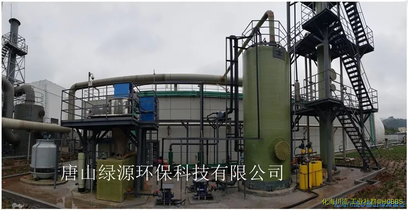

1.日常巡检:每一小时巡检就地设备,通过听、摸、看相结合对涉笔进行判断设备运行是否一项运行异响、是否振动大、是否异常高温。及时排查隐患,减少设备损坏。巡检各个就地仪表与远传仪表是否对应,洗涤塔、再生池。废水井,沉淀池位是否正常,水路、气路是否存在漏电话。每2h对相关参数进行记录保留。
2.片碱添加;根据巡检NaOH水箱液位,预估液碱使用时间,在NaOH补水阀,确认再生池补水阀及营养物水箱补水阀关闭,开启软化水总闸,将NaOH、水箱液位补至二分之一处,佩戴耐酸碱防护劳保用品,将适量片碱加入水箱中,然后将水箱液位补至溢流口,关闭软化水补水总阀,再关闭NaOH 水箱补水阀。
注:1阀开关一定按照流程进行,由于软化水压力过高,存在管路胶黏处崩开隐患。
2、NaOH水箱液位严格低于搅拌器以下10cm,否则会造成杂物进入加药泵和加药泵空转,造成加药泵无法正常运行,导致出口硫化氢超标。
3、营养物添加:每天0:00,6:00,12:00,18:00称取适量营养物,碾碎至粉末状,在再生池口均匀缓慢撒入即可。
