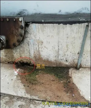

问题储罐介质是柴油,2011年投入使用。2019年10月发现清扫口附近基础环墙与散水缝隙持续渗水,渗水量与降水量正相关。周边泄漏孔未发现泄漏迹象,请教各位大神问题发生的原因以及解决办法
发表于 2020-11-1 03:35:23
现场图片
现场图片

多咨询土建专业

注意保温层下的腐蚀,注意罐底密封防腐额(︶︿︶)=凸
