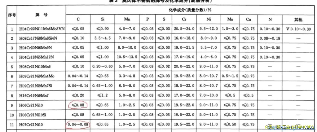

请问S30409必须用ER308H吗,设备设计温度370/537℃?用ER308可以吗?反过S30408制造的设备可否用ER308H焊接?图示是ER308和ER308H的碳含量对比,分别为≤0.08和0.04-0.08,二者一个规定下限,一个未规定,很想知道焊材厂生产这两种材料时时如何区分的呢?

看使用场合!及焊接评定结果!

评定只看力学性能,都是Fe-8-1的,可以相互覆盖。如果指定要用ER308H,为什么不能用ER308呢?二者唯一的区别碳含量区分也不明显,虽然ER308H碳含量规定了下限0.04,但是对于ER308而言,如果碳含量低于0.04,也基本靠近0.03变成ER308L了。如果ER308碳含量也控制在0.04以上,那和ER308H还有什么区别呢?

你这个温度有些高,标准规定这么高温度下的不锈钢C含量不得小于0.04%的。尽量使用ER308H安全保险,非得用ER308,那就去复验下它的含碳量不小于0.04%应该就是可以用的。
