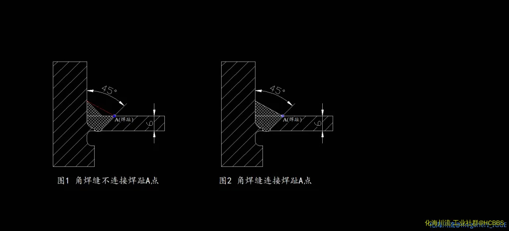

image.webp 请问如图(1)组合焊缝的角焊缝不焊到对接焊缝焊趾A点是否可行?与常规图(2)这种焊到焊趾的相比有什么不良影响吗?(节点时管板+壳程筒体)

该处应力分布比较复杂,规则设计不能得出该处应力分布,因此图1承载面积是否足够不好判断,同时热影响区重叠也不好。图2焊到焊趾结构不单承载面积大,而且有对上一道焊缝的热处理作用。

应该连接到A点,否则焊缝削弱、结构应力。

按ASME第一种结构是可以的,这接头其实是两种焊缝,一是坡口焊缝,二是填角焊缝。坡口焊缝需要磨平。坡口焊缝保证拉伸强度,填角焊缝保证剪切强度。

连接强度有所削弱,焊缝不连续性加大,加大局部应力。

1.当焊脚高度达到0.7δ时,两种结构的差别已经可以忽略不计了;2.楼主这个问题其实在实际生产的时候是不存在的,实际生产的时候,焊工的x i惯是一定会一直焊到焊趾的;
