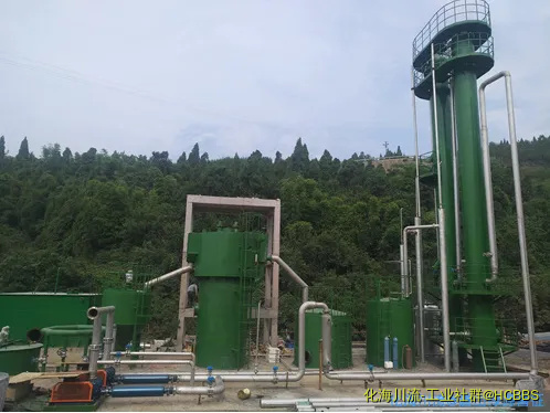

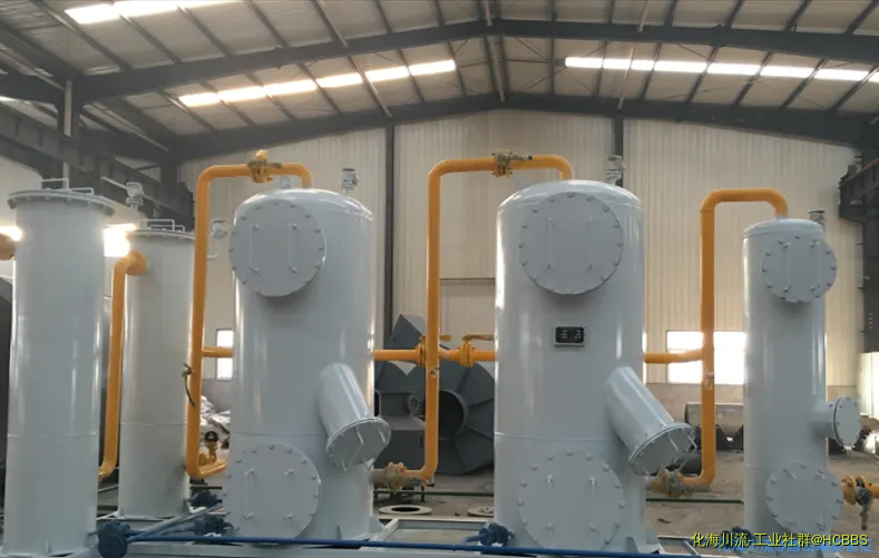

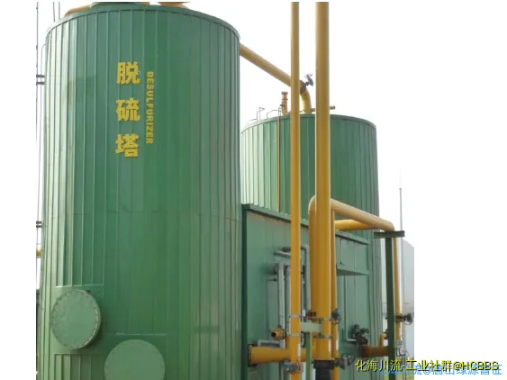

沼气脱硫工艺的对比
           沼气中含有少量的硫化氢气体,脱除沼气中的硫化氢可采用干法脱硫、湿法脱硫和生物脱硫等,沼气脱硫方案设计应依据沼气中硫化氢的含量和要求去除程度,做经济分析后确定。
         几种常见的脱硫工艺对比,详细如下:
          一、初始投资
          1、氧化铁脱硫:初始投资低。
          2、湿法脱硫:初始投资中等。
          3、生物脱硫:初始投资中等。
         二、运行费用
          1、氧化铁脱硫:脱硫剂更换费用;中等费用。
          2、湿法脱硫:消耗药剂费用高。
          3、生物脱硫:运行费用低。
         三、管理维护
          1、氧化铁脱硫:脱硫剂更换频繁;塔体潜在腐蚀问题。
          2、湿法脱硫:自动化控制,需要人工加药。
          3、生物脱硫:全自动化运行,日常维护简单。
         四、使用范围
          1、氧化铁脱硫:精细脱硫,适用于沼气流量小,硫化氢浓度低的进气。
          2、湿法脱硫:适用于沼气流量大,硫化氢浓度高的进气。如2以上进气浓度。
          3、生物脱硫:适合中等规模的沼气脱硫(200~2000Nm3/h,硫化氢初始浓度在2‰~10)。
