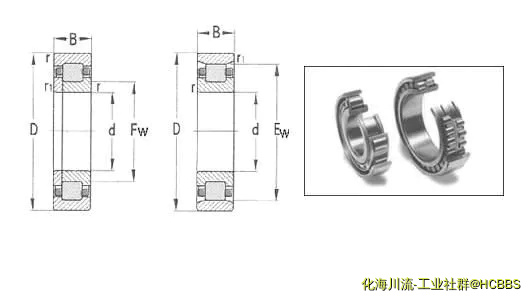

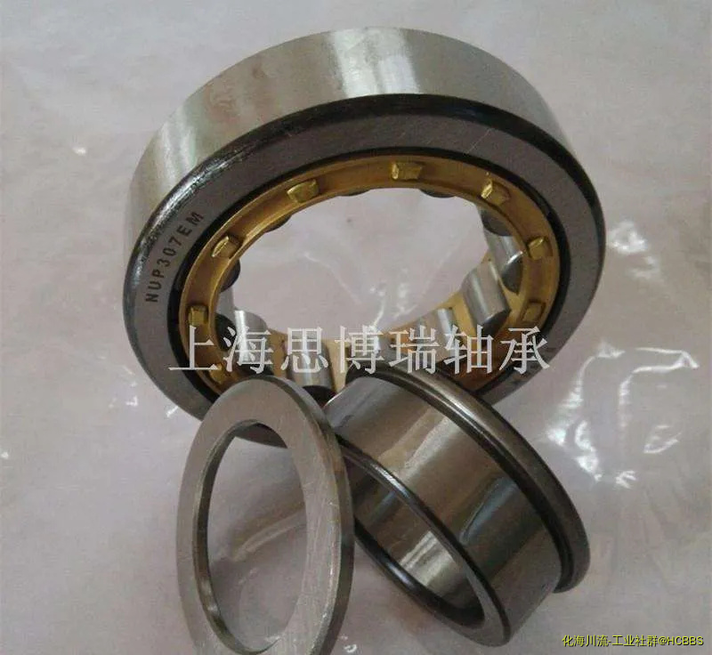

[求助] NUP开头的轴承能做定位轴承吗?
1.8K |12
backcat666 | 显示全部楼层 |阅读模式       最后访问IP广东省
应该怎么安装,经常用于什么场合?请高人解答,谢谢!

wystarVIP会员 永久VIP | 显示全部楼层       最后访问IP天津市
终身会员  |  头衔:  【高级工程师】
一般用在双支撑轴承箱的一侧,轴向力双向约束防止轴向力导致窜轴

backcat666楼主 | 显示全部楼层       最后访问IP广东省
内圈带单挡边怎么安装?那侧承受主轴向力?

发表于 2020-10-9 21:22:16
内圈带单挡边在叶轮外侧,挡边侧承受主轴向力
wyr261 发表于 2020-10-10 10:21
内圈带单挡边在叶轮外侧,挡边侧承受主轴向力<br />
什么情况下需要安装这种轴承?
发表于 2020-10-10 17:46:19
双支撑、双吸泵此类泵上比较普遍,对称式叶轮、轴窜量较小的多级泵上也有  详情 回复 发表于 2020-10-11 13:30
backcat666 发表于 2020-10-10 17:46
什么情况下需要安装这种轴承?
那么这些泵为什么要用NUP轴承,有何优点?
发表于 2020-10-11 13:55:19
径向承载能力大,适用于承受重负荷与冲击负荷;摩擦系数小;内圈或外圈可分离,便于安装和拆卸。  详情 回复 发表于 2020-10-11 16:46
发表于 2020-10-11 16:46:09
定位轴承,可承受双向轴向力,内圈采用台阶和锁紧定位。
