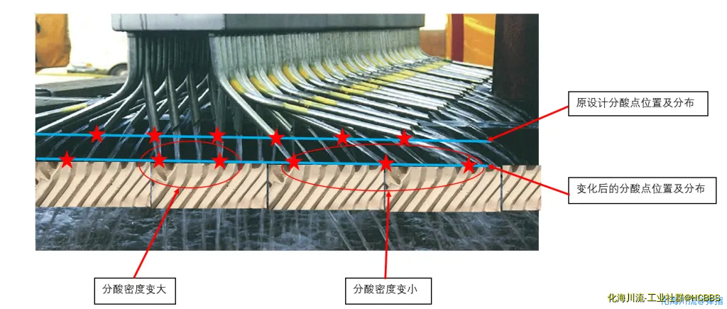

近年来,弹指就见过有用户采用规整填料替换原有的乱堆填料,但后来弹指发现管槽式分酸器的分酸爪离规整填料顶部尚有一段距离,等于酸从降液管出来不是直接到填料而是在空中飞行一段距离,显然这样一来只是不是垂直向下的分酸点都会发生飘移,会造成部分位置分酸点过于密集同时部分位置分酸点密度不够。当然上述分酸点飘移现象发生后,干吸塔的传质就恶化了,后来用户又把部分规整填料移除并采用乱堆填料过渡才解决了问题。
很多时候分酸器出厂时会在工厂做水试,如果直接在分酸器下方用水桶接水称重,注意这是分酸点的飘移后的结果。在硫酸干吸塔,除上喷的分酸器,分酸点位置一定是分酸器分酸点与填料接触的位置。

采用规整填料替换乱堆填料确实存在分酸点飘移的现象,个人认为除了分酸点布置的时候掌握填料与分酸点的距离以适当调整落酸点的位置外,还应注意分酸管切口的角度
