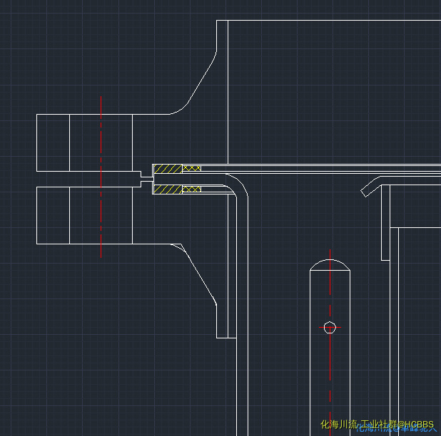

下图是两管法兰之间夹持了一个分布器,密封面之间用了两个金属垫,此设计是否合理?
原垫片的m,y 值是否发生改变?如何计算

不变吧,猜的,,,
发表于 2020-10-3 15:20:44
就和普通凹面法兰一样计算  没什么不同。。
原垫片的m,y 值是否发生改变  原垫片是什么意思

另增加夹持部分厚度的校核。

这样能密封住吗?分布器边缘为非加式面
至于计算按普通选就可以

参照U型管换热器夹持法兰,密封垫片系数,比压力没有变化。

可以
