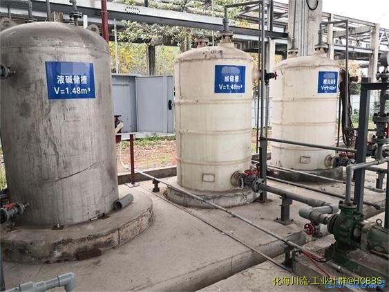

不知道大家对于新工艺中试接触过多少
近期接触到一个中试装置,看起来现场设施设置跟一般的生产现场相差无几,只是规模很小,比如设备、管道、辅助设施比较袖珍
现场总会涉及一些酸碱等化学品原料,出于环保的要求,废水污水收集设施或防泄漏措施也是必不可少的。因为数量很少,规模很小,对于物料储槽就没有单独修建围堰,对整个中试设备现场修建了围堰和污水沟、污水池。检查的人指出,需要将不同性质的化学品储槽分别修围堰隔开,避免不同物料泄漏时发生化学反应。当然还有地面及污水沟防腐的要求。
防腐的确不能少,只是,这么少的化学品用量,储槽存量大约也就1m3以内的实际储存,有必要全部单独建围堰吗?

理论上应该与正式的生产现场一样要求,但现实往往管理缺失。
究其原因不外是:规模小、临时措施、没有专业管理人员,....,等等。但若中试装置出事,危害也很大。

现在在看双控体系,感觉挺实用的。搞个风险辨识分析,看危险性有多大,然后再根据风险类别做防范措施。如果这内个罐里就是普通的烧碱、盐酸,那就是两种物料同时发生了泄漏,混在一起也没有多大的危险吧。

是的,应该说大家开始也是这样看的。
现在想问一下,规范是怎么要求的?这么小的设施,是否要作为危化品储槽来上措施?

这个问题难倒我了  做个 HAZOP分析  反应性、相容性。。。修围堰貌似小题大做了,这点玩意单独挖地沟,实在不行,挖坑

用IBC不比这个固定罐好么,还便于打游击

关键式规模小,按照化工系统去建设不值得。其实用不着围堰,一般都能排除可以回收就可以了吧。

毕竟是中试啊,IBC还是不行的
就是用IBC一样得考虑存放的措施啊

是需要考虑物料的禁忌以及泄漏(废液)回收
