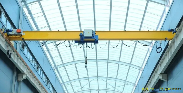

欧式双梁起重机磨合期容易产生什么问题?
欧式双梁起重机
欧式双梁起重机
1.磨损速度更快:因为新机器设备机械零件加工、装配工艺和调整等因素的影响,其摩擦表层不光滑,配合面接触面积较小,表层的承压状况不均匀。机器设备在运行过程中,零件表层的凹凸部份互相嵌合摩擦,磨落下来的金属碎渣,又做为磨料,继续进行摩擦,更加快了零件配合表层的磨损。所以,磨合期内非常容易引发零部件的磨损,磨损速度更快。这个时候,假如超负荷运行,则很有可能引发零部件的毁坏,造成故障。
2.润滑欠佳:因为新装配工艺的零部件的配合间隙较小,而且因为装配工艺等因素,很难确保配合间隙的匀称性,润滑油(脂)不容易在摩擦表层产生匀称的油膜,以防止磨损。进而降低润滑使用性能,引发机械零部件的前期异常磨损。严重的时候会引发精密配合的摩擦表层刮伤或咬合现象,引发故障的产生。
3.产生松脱:新加工装配工艺的零部件,具有着几何形状和尺寸的误差,在使用前期,因为受到损伤、震动等交变负荷,及其受热、变形等因素的影响,再加上磨损过快等因素,非常容易使原先紧固的零部件松脱。
4.产生渗漏现象:因为机械零部件的松脱、震动和机器设备受热的影响,机器设备的密封面及其管接头等处,会产生渗漏现象;部份铸造、加工等缺点,在装配工艺调试时很难发现,因为运行过程中的震动、冲击作用,缺点就被暴露出来,主要表现为漏(渗)油(水)。
5.操作失误多:因为对机器设备的结构特征、使用性能的了解不足(尤其是新的操作员),非常容易因操作失误引发故障,甚至是引发机械事故。
