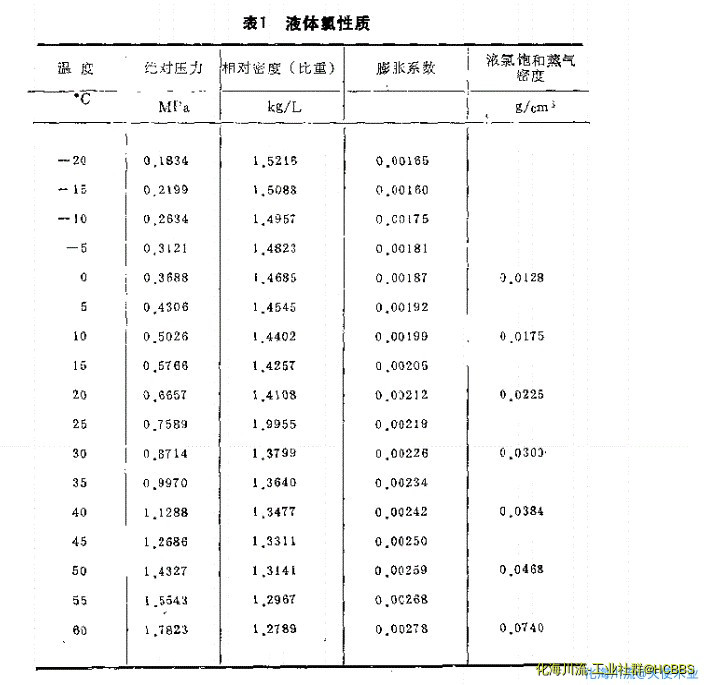

各位大神,液氯的密度到底是多少,我看有说13-16的,

我看百度上是13-16,说只有这样才容易运输,我记着液氯比重是1.4.

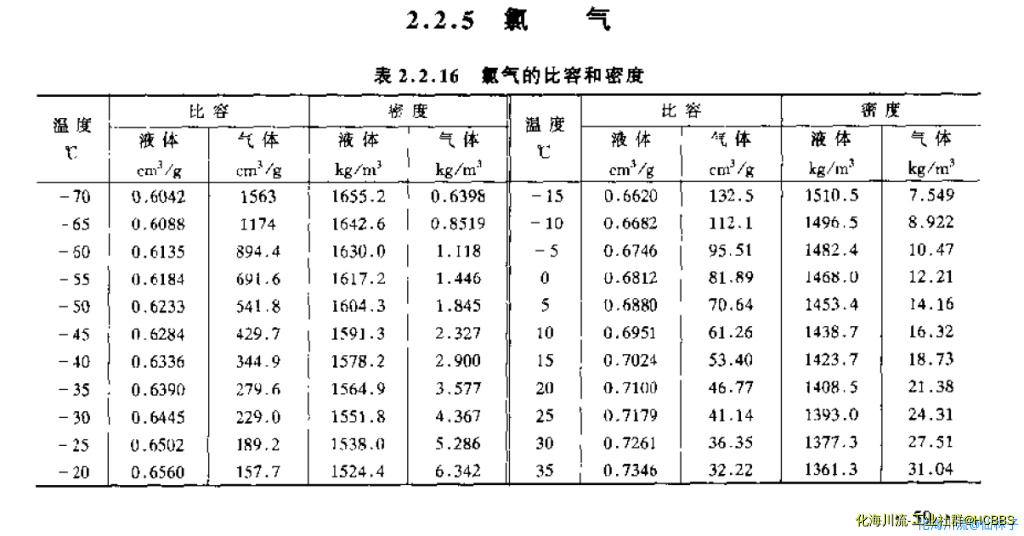

仙林子VIP会员 VIP会员 | 显示全部楼层       最后访问IP广东省
液氯物性见下方截图(截自《化学化工物性数据手册-无机卷》59页)

所以标况下是14?上面有人回复也是类似的表上面是1.4
我发的和上面兄弟发的数据基本一样啊,不同点在于他发的表格密度单位是kg/L,我发的表格密度单位是kg/m3,差了1000倍。另外注意我发的这个表里有两列,一列是液氯一列是气氯,小心看串行
