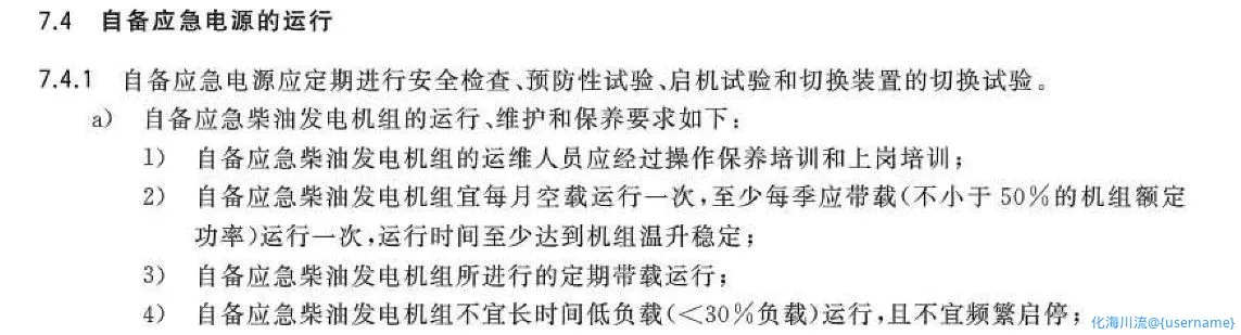

[求助] 柴油发电机定期试机是在哪个规范里提及的

《消防给水及消火栓系统技术规范》第14.0.4条

GB/T29328-2018
