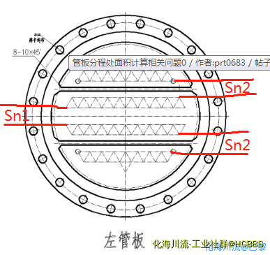

各位好!下面为一固定4程管壳式换热器左/右管板,请教计算管板分程处面积Ad公式中n'--沿隔板一侧管根数(GB/T151 P76-77),是按左管板还是按右管板取?具体n'应该是多少?谢谢各位!

补充此换热器为固定管板式换热器,总换热管根数74根。左管板上/中/下各16/42/16,右管板上/下37/37,具体n'=? 谢谢!。

算2次吧,中间隔板槽取11,旁边隔板槽取10.

按Sn1和Sn2分别算
发表于 2020-8-25 10:34:28
是否按Sn1和Sn2分别计算,然后Ad取2*Sn2+Sn1。  详情 回复 发表于 2020-8-25 13:55

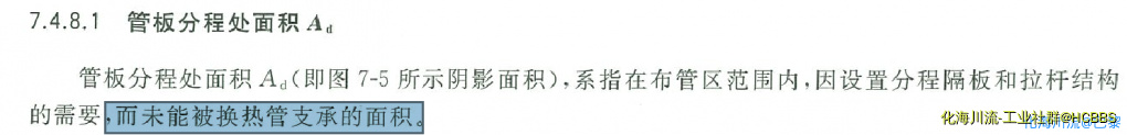

需要算三条。每一个不布管的区域都要算,不分左右管板的。因为看定义:因设置分程隔板和拉杆结构的需要,而未能被换热管支撑的面积。就是说,重要的不是设置不设置隔板,而且未被换热管支撑。

对的

这个和左右管板没啥关系,看GB 151解释,只要未布管的部分就应该计入这个Ad里,所以和有没有隔板槽没什么关系。

告诉你个简单办法,在CAD里把两个管板的隔板槽及隔板槽两侧的布管画出来,然后添加支撑区域,最后测量出隔板槽的无支撑面积

无支撑面积都要加上,151上只列举了双管程,多管程的网上能找到计算方法,但是个人觉得还是画图最直观准确(计算法,多管程的n'不注意就容易出错)

用CAD中面积查找功能可以马上得到答案

感觉应该是9+11+9
