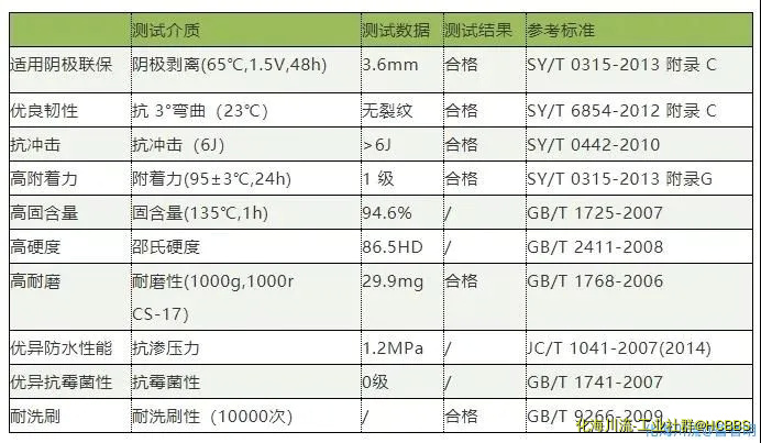

表面防腐材料,考量的是材料与被防护表面的粘接性、绝缘性、机械强度、耐水性、耐化学品稳定性、耐热稳定性、安全性、防护的长久性、施工便利性及现场补口条件等。
PS材料是改性异氰酸酯与硅酸盐溶液交联反应得到的新型物质,兼具硅酸盐耐化学品稳定性好及树脂的粘接性及机械强度高的优点,能形成致密保护层,长期抵御绝大多数化学品侵蚀,环保无毒,无需底漆,可刷涂/滚涂/喷涂于金属、混凝土等多种基材,施工周期短,补口方便。
PS防腐材料被“中国石油和化学工业联合会”和“中国化工环保协会”评为石油和化工行业环境保护与清洁生产重点支撑技术。

重防腐性能:
1、耐受强酸、强碱及高盐腐蚀;
2、耐受各类油脂、有机溶剂及绝大多数化学品腐蚀;
3、不含毒性氧化亚铜颜料,但具有良好的环保防污效果。
发表于 2020-8-24 16:18:27
海川副教授  |  头衔:  【知识丰富的参与者】
环保安全性能;
机械力学性能优良;
施工便利;
长效防腐。

      PS 材料可广泛用于油气贮存、石油炼制、输变电设备、造纸、印染、医药、制盐、氯碱、海水淡化、石化、化肥、农药、化工、工业三废处理、污水处理设施等行业的重防腐领域。
案例1:中石油油气田加药池
      西南一天然气开采气站的采出废水处理池。由于废水中含有高浓度的硫化物,酸性气体等,原先的混凝土、金属池体、金属框架腐蚀严重。现池体和上部金属结构件打磨后,涂装PS材料防腐,相比原有工艺,无论是在施工便利性、安全性以及防腐性能上都有较大提升。
发表于 2020-8-24 16:24:25
案例2:PTA 装置泵站防腐
      广东一PTA装置的泵站基座,主要是生产工艺中使用的氢溴酸所产生的酸雾腐蚀,基座的混凝土和金属结构部分均腐蚀严重。原防腐工艺需每3个月进行一次维护,在2017年11月使用PS材料防腐,施工过程不影响正常生产,无需停产作业,“零VOCs”排放,施工便捷,24小时完全固化后,输送泵即可投入运行。
发表于 2020-8-24 16:25:50
案例3:炼化园区污水厂药剂池
      镇海化工园区污水处理厂的PAC储池,整体混凝土结构,池体位于地下,主要腐蚀介质为高浓度的聚合氯化铝溶液,由于地势原因与池内腐蚀性介质,该储池原采用的传统防腐工艺无法满足现场需求,维护周期较短,影响现场的使用和生产。
      PS材料的耐重腐蚀特性**满足了现场聚合氯化铝的防腐需求,并且具有1.2MPa的抗渗压力,可以有效地抵御内外水压影响,无毒无VOCs排放等特点,在这种密闭环境下施工无安全隐患,并做到长效防腐。
