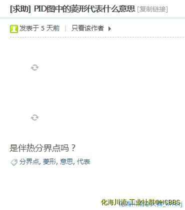

[求助] PID图中的菱形代表什么意思

是伴热分界点吗?

应该是表示仪表的连锁符号吧

看不到你的图,只能是推测你想问的了。根据不同的项目设计要求或者工艺包会有些不一样。我目前接触到的,如果是指仪表的话,应该是指PLC或者连锁;如果是指管线上标的菱形的话,是指条件变化,包括设计条件变化,绝热条件变化,管道等级变化等。根据不同的工艺包,也许还有别的定义。
