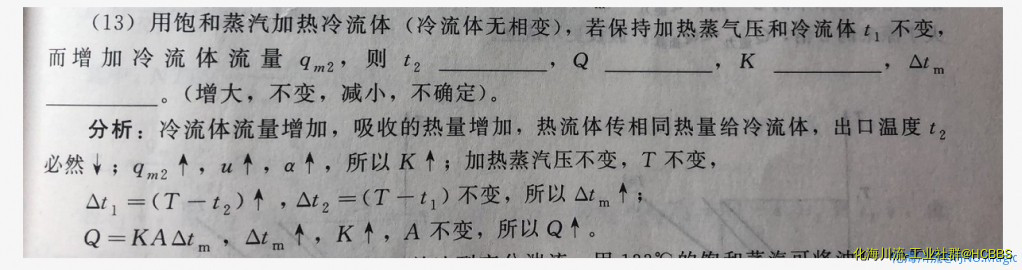

有两个问题 就是Q为什么上升 还有Δtm怎么判断 因为Δt1增大 分子分母都增大 为什么Δtm就增大了 是因为分母是ln所以下降的更快吗?

image.png 这个第一句相同热量不就是Q不变嘛

这就是纯粹的题,根本不严谨,第一个t2都有多种情况,q2流量增加,只要蒸汽量足够大,t2不变也是可能的,那Q增大;t2降低也行啊,那Q增加、不变、降低都可能
