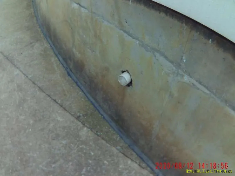

如题,请问这个是什么啊?谢谢大家

这个可以是好多个可能,可能是土建的预留孔,也可以是罐内的预留孔,,,,,。最好还是参照罐体的蓝图。供参考。

基础预留孔吗?

角度照得不太好,是不是预留在砼环墙里面的?

这是排水口吧?基础中间是空的可能存水。

排水用的

管子是用来排水和排气的。实际上你看的储罐,并不是你所认为看到的。储罐在空罐和满罐这两种工况时,实际上罐底的状态实际是不一样的。满罐时罐底下压,空罐时罐底上拱一下。虽然量变化不大,但是对于储罐来说已经很足够。

这个管口是,当罐底板出现砂眼泄漏时液体向下渗漏就会此此管口流出,及时发现就要转移油品进行查找修复。

正式名字叫 测漏孔,罐底板有泄露的时候,液体从那个孔里流出,能够被及时发现。

1、正常情况下是排水的,有些罐基础防止质量不好,下雨时水会从基础圈梁渗进去,通过这个孔排出
2、若罐底板出现渗漏,物料会通过此孔排出,能及时发现底板问题,及时处理。

排气、测漏两个功能吧,不都是钢管吗,咋换成塑料管了
