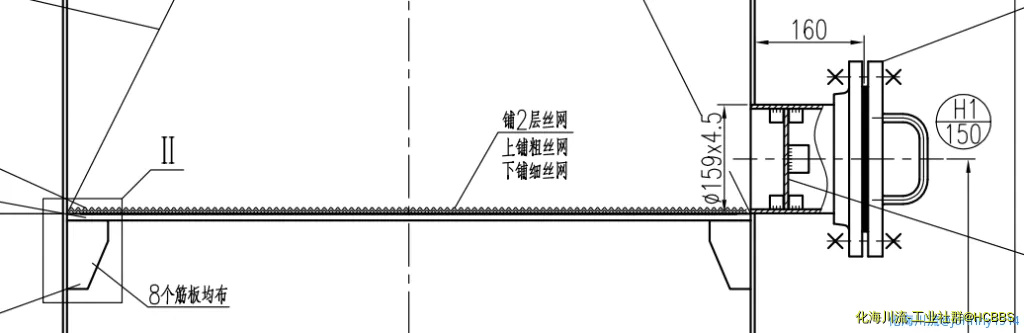

[讨论] 容器式过滤器,都要求上面铺粗丝网,下面铺细丝网,这是基于什么考虑啊?

image.webp 容器式过滤器,都要求上面铺粗丝网,下面铺细丝网,这是基于什么考虑啊?

这个上下 是以大地为参照点的,最好从物料的流向考虑更为方便理解。粗网应该是细网的加强筋,增强单位面积的受力能力。猜想,物料应该是以大地为参照点,自下而上的流向,供参考。

凌凌漆VIP会员 永久VIP | 显示全部楼层       最后访问IP山东省
一般都要求上面铺细丝网!!
上面要求铺粗丝网的不多见

防止压力过大冲破细丝,粗钢丝在上面起到保护的作用
