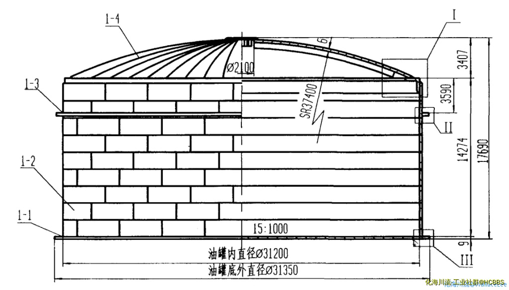

如图所示,正在按照ASME的标准设计一储油罐,储油罐的结构仿照的是大庆石油化工设计院《拱顶油罐图集》3000立方米的拱顶储油罐
如图所示这种储油罐的罐底会有外围,也就是突出罐体的一部分,如图所示:
现在依据这种储油罐罐底的结构,使用PVElite设计油罐的罐底底部:
同样的对罐底设置成有外围结构:
然而,在导出计算书时却出现了“Flat head diameter not consistent with attached element.焊接平盖封头直径与所连接的元件不一致。”的错误:
现在想问:
1.难道在PVElite中不能仿照具有外围结构的储油罐设计ASME油罐的罐底吗?
2.针对PVElite,如何消除这种错误?
望大神赐教!!!

我来猜测一下哈:我不知道你用的是什么标准,ASME油罐应该是API650吧?据我所知,PVelite应该是计算压力容器的吧,压力容器的标准你知道是哪个吗?里面的平盖封头都是什么样的你了解吗,比如GB150里的平盖是没有这种样子的,你的图上出现的错误也说明了,不适用这种封头。
你输入的那个压力应该是液柱静压力。
如果我说的是对的,你就要看一下:1. 你用的标准,2. PVelite适不适用于这个标准。
如果这个软件能计算这种油罐,也可能是你点选标准和封头形式的时候没选对。
如果说的不对,欢迎指正。

你说的是对的,我咨询了企业导师,一般油罐都是常压容器,ASME适用于压力容器,PVElite只能计算计算厚度,可能用tank这个软件来计算储罐比较合适

那我就再多说一句,一定要看适用范围。
