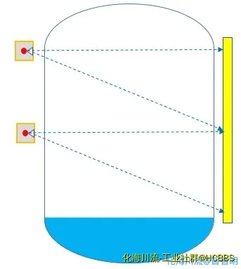

环保型液位计(又称料位开关)是工业Nu clear测量技术应用,它使用极低活度的Na22源,超高灵敏度的测量技术。适用于高温、高压或真空等极端环境中,腐蚀、磨损、高粘度、剧毒介质的限位监测,产品响应快、可靠性高、 钠22豁免源先进测量技术.webp 安全性高、环保豁免。

采用超高灵敏度探测器和智能变送器,对Na22穿过管道和介质的低强度γ进行实时监测。一旦容器内的料位高出或低于控制高度,系统即迅速检测出γ线强度的微弱变化,并输出液位报警信号,实现小量程的料位测量。

应用环境:
1、高温工况,过程温度对测量无影响;
2、高压或真空工况,适用于所有压力;
3、腐蚀、磨损、高粘度工况,非接触测量
4、剧毒或病毒环境,且过程不连接、无泄漏点容器内壁结垢、挂胶、容器内蒸汽密度大的工况,可以通过仪表的配置进行补偿。
