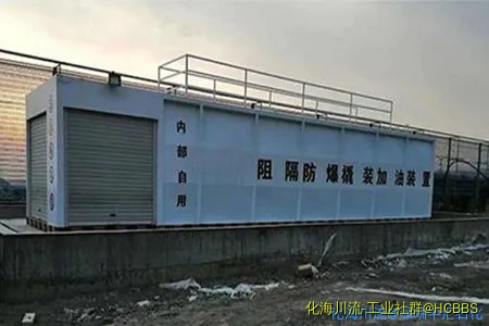

  随着油价上下波动大,许多企业都考虑在内部建立加油站点,但这样做是合法的吗?有没有得到当地相关部门的许可?
  其实,有关企业内部建加油站的问题,我们应该从两个方面分析:
  1、申请什么类型的加油站,是私营油站还是撬装加油站。
  2、建设的站点,仅供内部员工使用,还是说对外也提供加油服务,如果这样的话,那么就属于违建。
  总的来说,企业内部是否允许建加油站,关键在于站点的性质,以及经营的合法性。

看加什么油品,常见的汽油和柴油火灾危险性不同,注意风险辨识和环保、安全、消防手续的办理。另外,如果对外经营属于危险化学品经营行为,属于行政许可事项,需要取证后可以营业。如果对内使用推荐履行建设项目手续,对应立项和相关评价、评估、验收后可以正常使用。以上,供参考。
