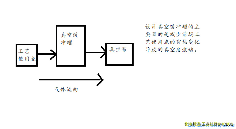

请教一下各位师傅,目前使用需求是设计一套工艺真空系统,前端使用需求在540m3/h,因为要加一个真空缓冲罐,但是真空缓冲罐的大小不知道如何计算。查到的资料里也都没有这方面的计算依据,附上一张简易流程图。希望有这方面设计经验的大佬帮忙解一下困惑。非常感谢

3~5秒的的缓冲量,约计:540/3600*3约计0.5立方?
3-5s的缓冲量是经验么?
