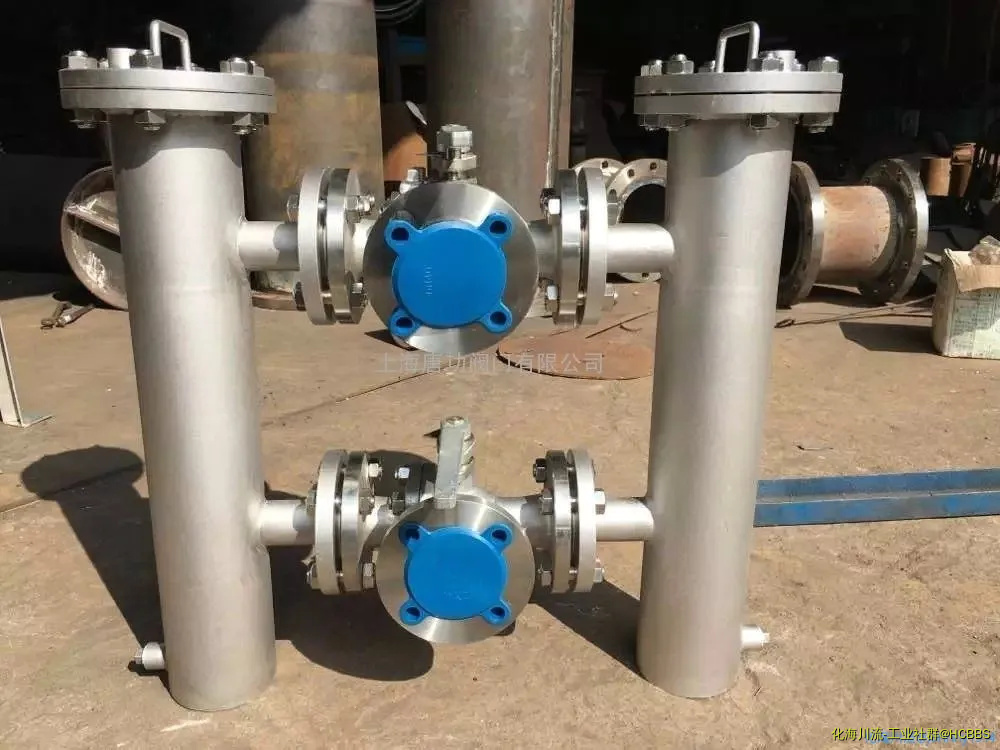

[讨论] 油站双过滤器是高进低出还是低进高出啊???
3.8K |12
johnny1314VIP会员 VIP会员 | 显示全部楼层 |阅读模式       最后访问IP广东省
如上图,这种油站双过滤器是高进低出还是低进高出啊???

如果没有特殊说明的话,应该是低进高出的设置!
发表于 2020-7-29 22:02:14
johnny1314楼主 VIP会员 VIP会员 | 显示全部楼层       最后访问IP广东省
一般都高进低出,有低进高出的吗?我看到一个新建项目居然是低进高出,难道是装错了?

抱歉,打反了 刚才又去确认了下,高进低出。  详情 回复 发表于 2020-7-29 22:37

抱歉,打反了
刚才又去确认了下,高进低出。

说说我的结构分析观点,仅供参考。
首先过滤器内筒是由外径到内径的过滤流向。然后就是内部设计,在滤筒的底部设有密封,中间内径与底部开口处链接,隔绝进油的滤芯外径与筒体的空间。滤筒的上侧筒体封闭,与上筒体法兰密封便于拆解。不知正确与否,还请指教。

一般高进低出,实在拿不准的话,拆一个过滤器,看内部介质流向来判断。

谢谢大家伙的参与!关于双联篮式过滤器,综合现场实际,高进低处与低进高出的情况都有。我的理解是:
1、当介质为粘性如油脂时,流向为低进高出。经过滤后杂质附着在滤网外侧,便于清理。
2、当介质非粘性时,流向为高进低出。经过滤后杂质被盛装到滤网的篮子里,也易清理。
