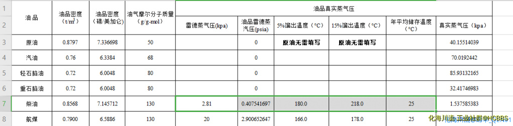

共2道计算题目。1、附件中P78页例二 柴油固定顶罐VOCs损耗试算(尤其是气相空间膨胀因子)。2、图片中航煤的真实蒸气压。
例题的正确答案和计算公式附件和图片中都有。我根据里面公式没有计算出例题的标准答案。所以主要是要将题目的详细计算过程也列出来。
