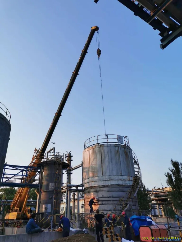

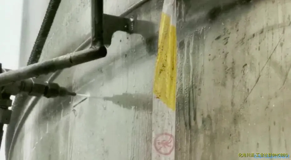

石油化工装置改扩中,效率、安全是前提。由于部分改造容器内含有硫化氢及部分油污,达不到动火条件,现在采用水切割避免了火焰切割引发的安全隐患,从而高效、安全、快捷、环保。
发表于 2020-7-21 15:41:18
水切割现场
水切割现场
水切割局部图
水切割局部图

你是自己备有一套水刀的器具,还是请的专业服务队伍?
发表于 2020-7-25 00:06:07
渝琴 发表于 2020-07-25 00:06
你是自己备有一套水刀的器具,还是请的专业服务队伍?<br />
一般都是专业队伍,设备比较贵
土豪公司也不买来做检修
