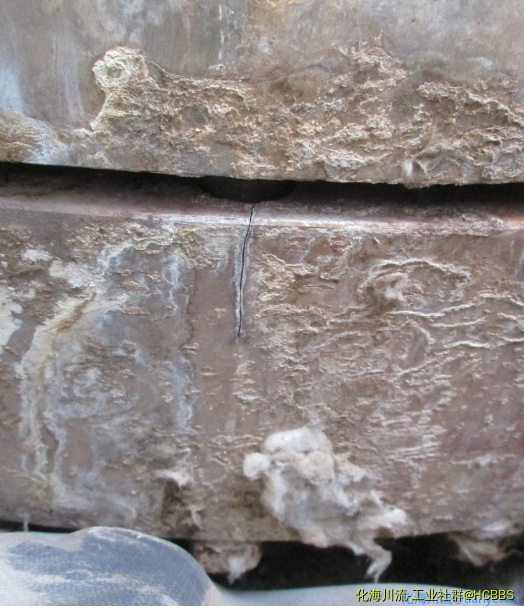

立式固定管板换热器,管板螺栓孔处发现裂纹一共3处,情况如图,这个一般是什么原因造成的,怎样处理比较适合?

是否温差应力过大

估计是应力

你好,有没有可能是管板与螺栓膨胀系数不同造成的应力变化

估计是管板设计薄了,温差应力和选材引起筒体和换热管膨胀量相差过大,管板向壳侧变形过大,图中密封面好像在运行过程是已经泄漏了。解决方法:按最苛刻工况重新设计,加膨胀节或加厚管板。
