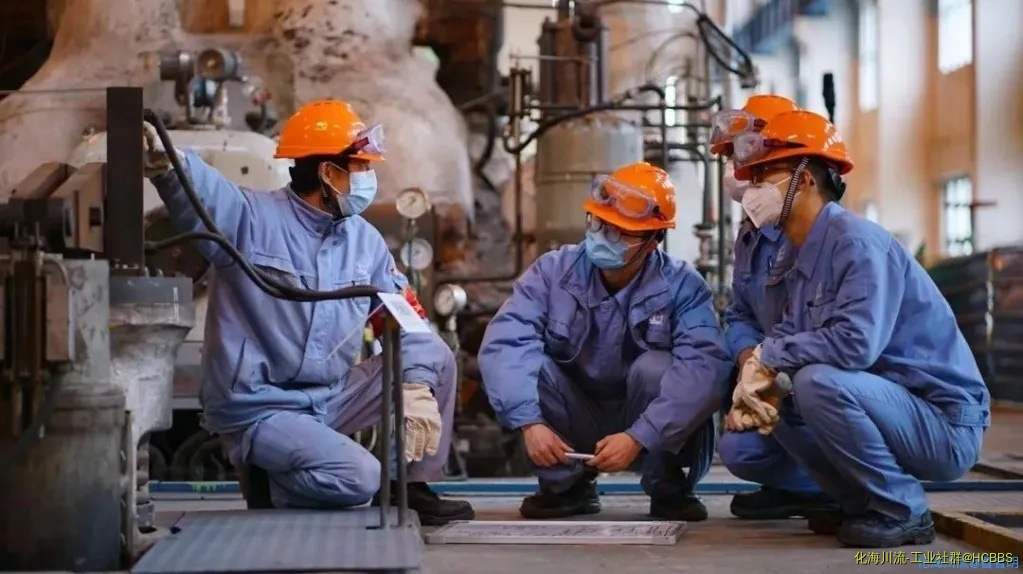

那么是更换?是修补?还是涂层?怎么检修才划算呢?
修旧利废一直是工厂挖潜增效的重要手段!
今天安利一个黑科技......碳化硅修复技术
碳化硅修复技术主要是采用高硬度的碳化硅(SIC),与树脂混合,在常温下聚合固化,能与金属、塑料、橡胶等多种基材粘合牢固,有极高的耐磨性、抗冲击、抗腐蚀等特性。

案例:
镇海炼化公用工程部的工程师们通过调研,发现采用碳化硅修复技术的设备运行效果不错,综合核算经济效益,确认使用“涂”这个 “处方”。
他们安排专人监督叶轮清理及车削工作,严守碳化硅涂层厚度不少于3毫米的质量关卡。已完成修复经测试,均满足使用要求。预计可提高设备材料约20%的综合性能,使用寿命更高达10年,旧设备穿上新铠甲“绝”处逢“生”。
