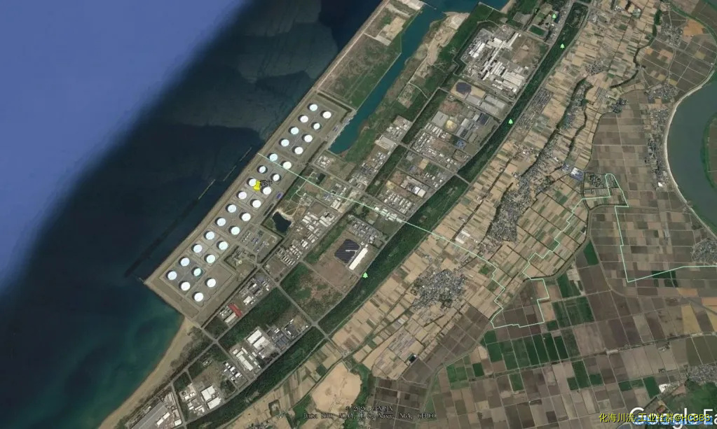

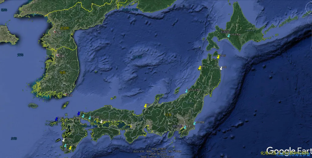

这里发几张GE图,供大家讨论
图1.日本战略石油储备设施布局图

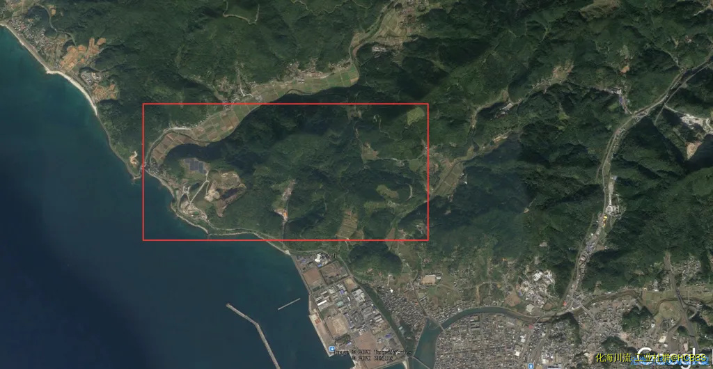

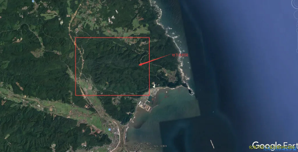

1、)久慈这个是地下水封洞
175万m3/1100万桶/132万吨;
10条230x20.5x30的储油巷道;
发表于 2020-7-16 14:47:28

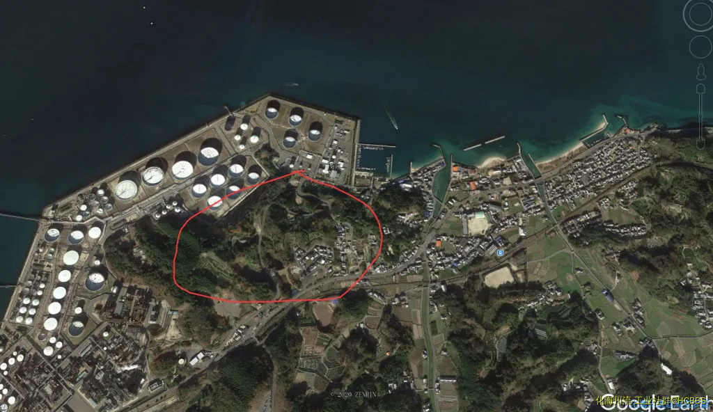

2、)菊间
这个也是地下水封洞
150万m3/943万桶/113万吨;
地下:
59.4万m3[1条230x20.5x30,1条260x20.5x30,1条280x20.5x30];
74.5万m3[1条440x20.5x30,1条425x20.5x30,1条448x20.5x30];
2.5万m3[1条112x15x20];
地上:4基3.4万m3钢制储油罐(直径46.5米,高21.9米);
发表于 2020-7-16 14:49:07

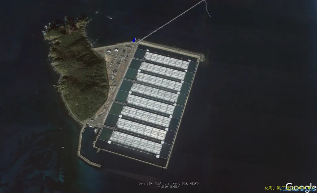

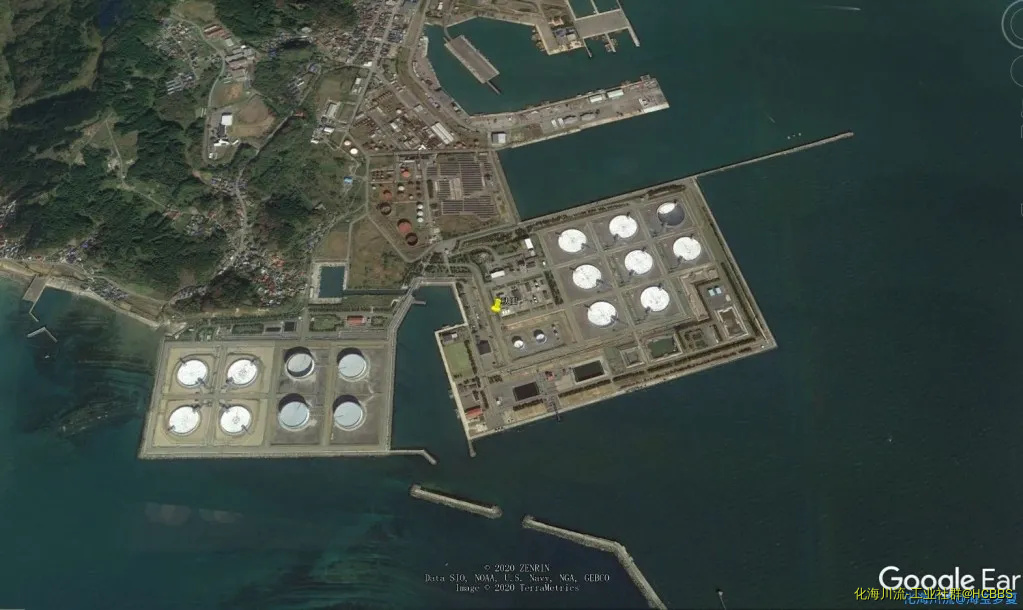

4、)白岛
海上储油罐
560万m3/3522万桶/424万吨;
8座70万m3海上钢制矩形储油舱;
发表于 2020-7-16 14:52:02

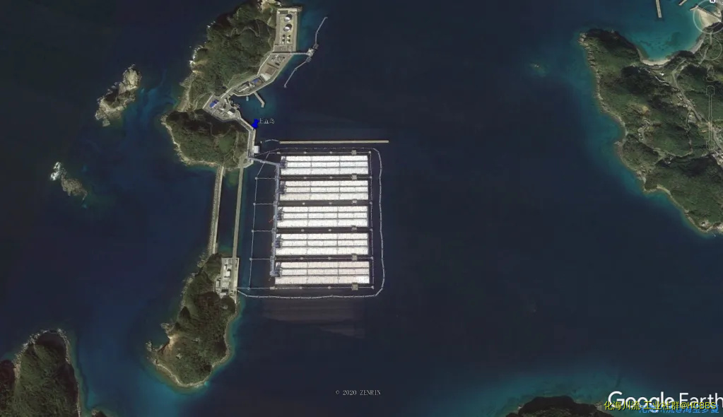

海宝梦夏楼主 VIP会员 VIP会员 | 显示全部楼层       最后访问IP北京市
5、)上五岛
海上储油罐
440万m3/2767万桶/333万吨;
5座88万m3海上钢制矩形储油舱;
发表于 2020-7-16 14:53:07

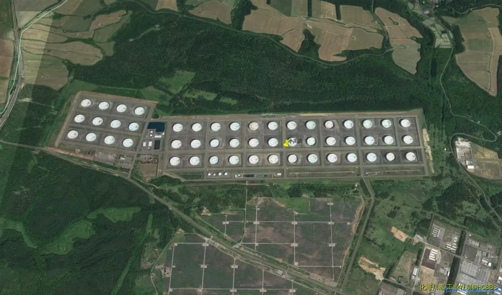

6、)苫小牧
640万m3/4025万桶/485万吨;
55基11.48万m3浮顶油罐、2基4.1万m3浮顶油罐;
发表于 2020-7-16 14:54:13

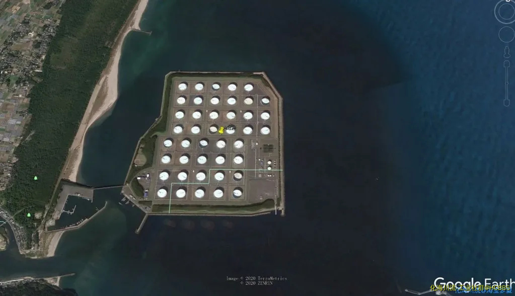

7、)小川原
570万m3/3584万桶/432万吨;
51座**万m3地上储油罐
发表于 2020-7-16 14:55:03

9、)福井
340万m3/2138万桶/257万吨;
30座**万m3地上储油罐
发表于 2020-7-16 14:57:13

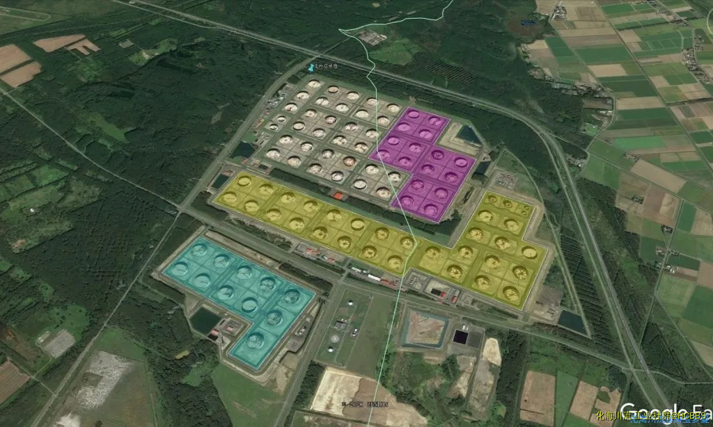

10、)志布志
500万m3/3144万桶/398万吨;
43座**万m3地上储油罐
发表于 2020-7-16 14:57:56
