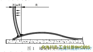

简介--昨天,车间对一个常压平底锥顶储槽(15m3)充氮气气密,压力仅为0.01MPa,也就是基本算微正压了,底板四周居然有翘起的现象。真不明白。请高手分析原因、或提出措施。谢谢。 湖南化工学习  2020.7.11-登录查看全文

简介--这类储罐类似事故很多,有加压充水、充气吹鼓了的,有排水抽瘪的,作为制造或使用单位一定要了解其设计使用条件。-登录查看全文

简介--常压罐平底储罐进行气密?压力再高点罐底就吹圆了-登录查看全文

简介--这应该是内压顶升现象。-登录查看全文

简介--打压时候由于氮气沿筒体高度方向的轴向压力比储罐正常使用时候(常压)大了不少,底板受压,而筒体沿轴向受拉,边缘就会被筒体拉变形,向上翘起。 ...-登录查看全文
