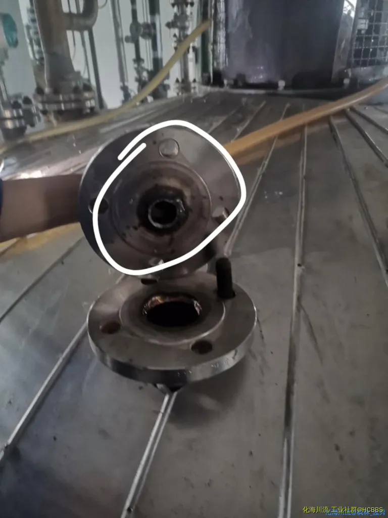

枫林_独秀VIP会员 VIP会员 | 只看该作者 回帖奖励 |倒序浏览 |阅读模式       最后访问IP江西省
简介--  如图,压力容器,使用将近半年。我与厂家沟通,厂家未回复,如何采用正确沟通方式,让厂家赔偿(通过采购么)-登录查看全文

简介--应该是通过采购吧,你也没有联系方式啊-登录查看全文

简介--釜内没固定好  换了 几天也是坏  找厂家  把釜内的固定件 修好 另外现在用这种热电偶测温的少了   一般都是用红外 探头的  你们这釜内泡沫多吗? ...-登录查看全文

简介--wanlirn 发表于 2020-7-7 13:40 釜内没固定好  换了 几天也是坏  找厂家  把釜内的固定件 修好 另外现在用这种热电偶测温的少了   一般都 ... 图纸上有固定的地方,但是在 ...-登录查看全文

简介--枫林_独秀 发表于 2020-7-7 15:17 图纸上有固定的地方,但是在现场确认一下,没有固定的 图纸上有的,你们当初没有确认过吗?-登录查看全文

简介--liaifeng 发表于 2020-7-7 23:19 图纸上有的,你们当初没有确认过吗? 当初到货验收的同事已经辞职了。-登录查看全文

简介--枫林_独秀 发表于 2020-7-8 07:59 当初到货验收的同事已经辞职了。 那现在是否可以按图纸进行完善,毕竟一次完善,一劳永逸!-登录查看全文

简介--liaifeng 发表于 2020-7-8 08:18 那现在是否可以按图纸进行完善,毕竟一次完善,一劳永逸! 可以的。-登录查看全文

简介--你这是设计问题,测温口一般设计成套管型式,釜内还要有固定套管的结构。一般是不会断的。-登录查看全文
