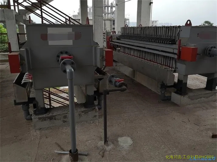

这是在生产现场看到的压滤机,压滤机两侧的排水槽底部距离地面有400~500毫米高,是否需要设置隔离栏,防止意外坠落呢?反对的人认为,除非是故意所为,是不会发生从那个位置意外坠落的。是这样吗?

应当设置,安全重于泰山。

用φ8mm钢筋做个框,在框内造个曲线或圆型用电焊固定,既美观就方便拆卸。
简单的,用废钢管、钢筋、钢板网,,,,,,上下留出200mm,实际就拉三道筋就是了。不妨一试。

不怕一万就怕万一,既然存在有这样的隐患就要考虑周全采取必要的防护隔离围栏。不论是当事人无意还是有意,出了事故谁都脱不了干系!

有一说一,这个孔洞除非未成年人或身材非常瘦小且玩心很重的人,才能从这掉下去,正常人想掉下去都难。
但是,保障安全就是要掐掉这个“万一”,简单地做个挡板或围挡花不掉几个钱,保证安全的前提下,做就是,不必拘泥于标准规范。

晕倒,人基本不会掉下去吧,东西掉下去砸到下面的花花草草也是不好的,割块格栅板,四角螺栓固定一下,可拆卸,OK?

临边做防护是必须的,进料管道用PVC材质管道可能不行a

别说这种的,一般要求防护栏靠基础部位还要装踢脚呢,很多事情觉得不可能,但是确真真正正的发生了,来得及吗?

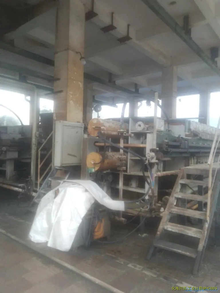

这压滤机高度是多少,照片上看不太出来!要把滤板的中心位置设置在距离操作平面一米左右的位置。
如果高了,不仅是安全的问题,操作会非常不方便,即使不会摔下去,操作工会骂娘的。铲片、冲洗滤布都抬着头,更换滤布更是要爬上爬下;万一漏料了直接喷一脸。
建议根据现场情况制作操作平台,两边都要有,把图中露出的部分遮住!框架钢制防腐,平面用格栅。不容易发生滑倒,打扫卫生也方便(漏料了直接用水冲)。
另外建议下料口制作可开合的收口漏斗,压滤时漏斗关上,卸料时打开。除了防止卸料时外溅以外,也可以防止检修滤板时有人掉下去。—— 我问过一个爱喝酒的哥们,有没有掉下去过.......这是废酸浓缩装置的压滤机(环境比较恶劣)。

建议加,不光是为了防止人员坠落,还要防止其它杂物掉落砸伤下层人员
