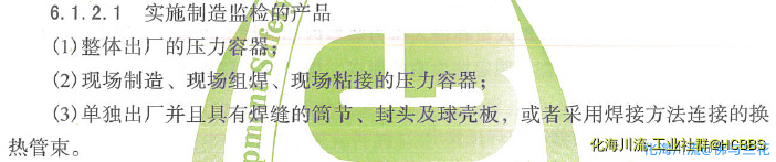

佛与兰花VIP会员 VIP会员 | 显示全部楼层       最后访问IP江苏省
一、想用有缝管做容器筒体,必须由监检机构实施监督检验;见TSG21-2016《固容规》第6.1.2.1条;
二、根据中国特种设备节能促进会2020年3月3日发布的《关于特种设备行政许可有关问题的解答》一文第(三)款第4条中明确,带焊缝的筒节等部件外委时仅可用于在用压力容器的修理,改造;
  其一,对有缝管实施监督检验,几乎不可能实现,因为有缝管厂家通常并不是面对压力容器制造厂的。其二,即使克服困难,拿到了监督检验证书,那也绕不开上述第二条。综上,还是不要选用有缝管了。
