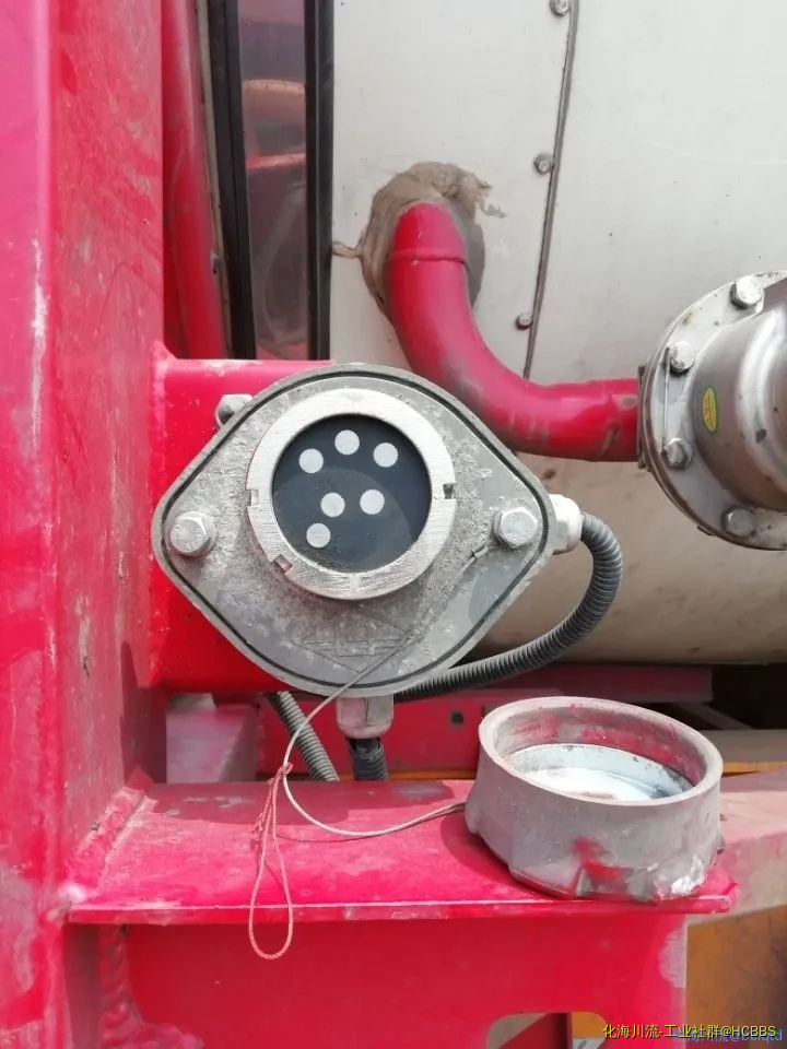

在装卸车时,有没有规定静电接地报警装置应该接在车辆的什么位置,有何依据?

现在车辆装卸管道附近有专门的原车接地铜线,夹在这里安全系数相对最高。关于标准,得找槽车或者运输标准,化工行业个人所知没有非常压根规定,导致部分企业静电夹比较随意,安全大打折扣。

归属于危化运行车辆上的部件,应当是相关部门对危化车登记审核或年审时应当检查的硬件,一般为铜排,厚度在3mm左右,在车尾的左侧右侧都会预安装有的,但因为灰尘和氧化的问题,其外观颜色与车本体的颜色可能相差不大,这就要求卸货操作员仔细检查车辆的情况,并了解清楚。静电接电主要还是要考虑电导率的问题,如果连接可靠,罐体的碳钢或不锈钢材质位置也是可以的,这也就是为什么相关规范说“卸货前静电接电导通时间不少于30分钟”的缘故吧。

我们这边装卸车的静电接地和卸车泵连锁,静电接地信号丢失则不能启动卸车泵。

石油化工静电接地设计规范sh3097内5.53内容;车辆上有专用的接地点,有标识

这是来我这卸原料的车上静电接口,在车的尾部。

如果输送的物料是不导电物料呢?例如苯。
