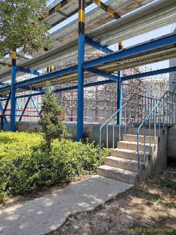

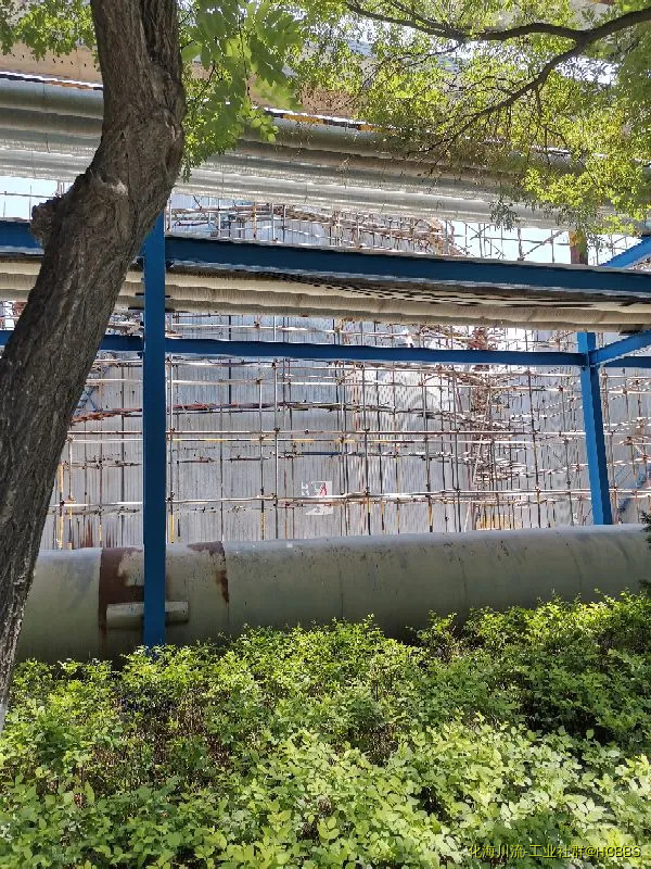

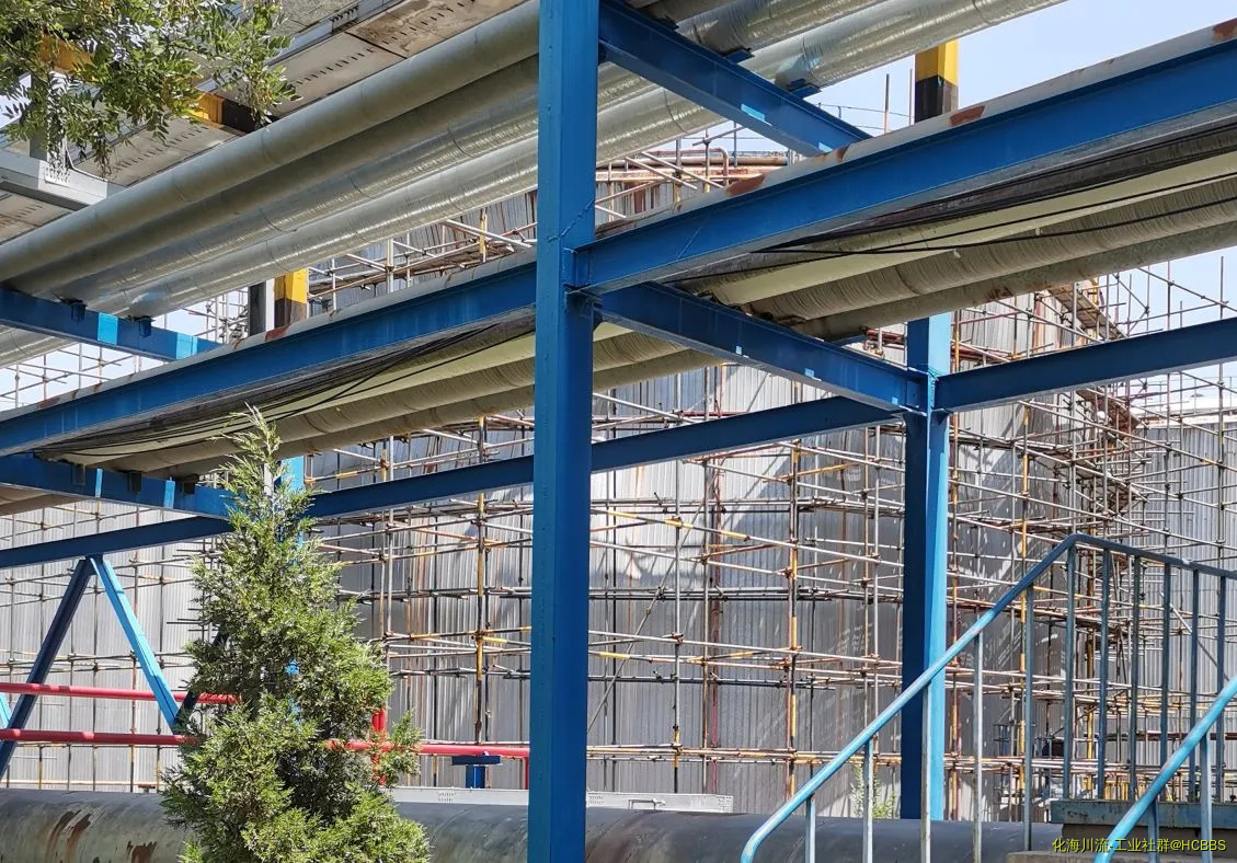

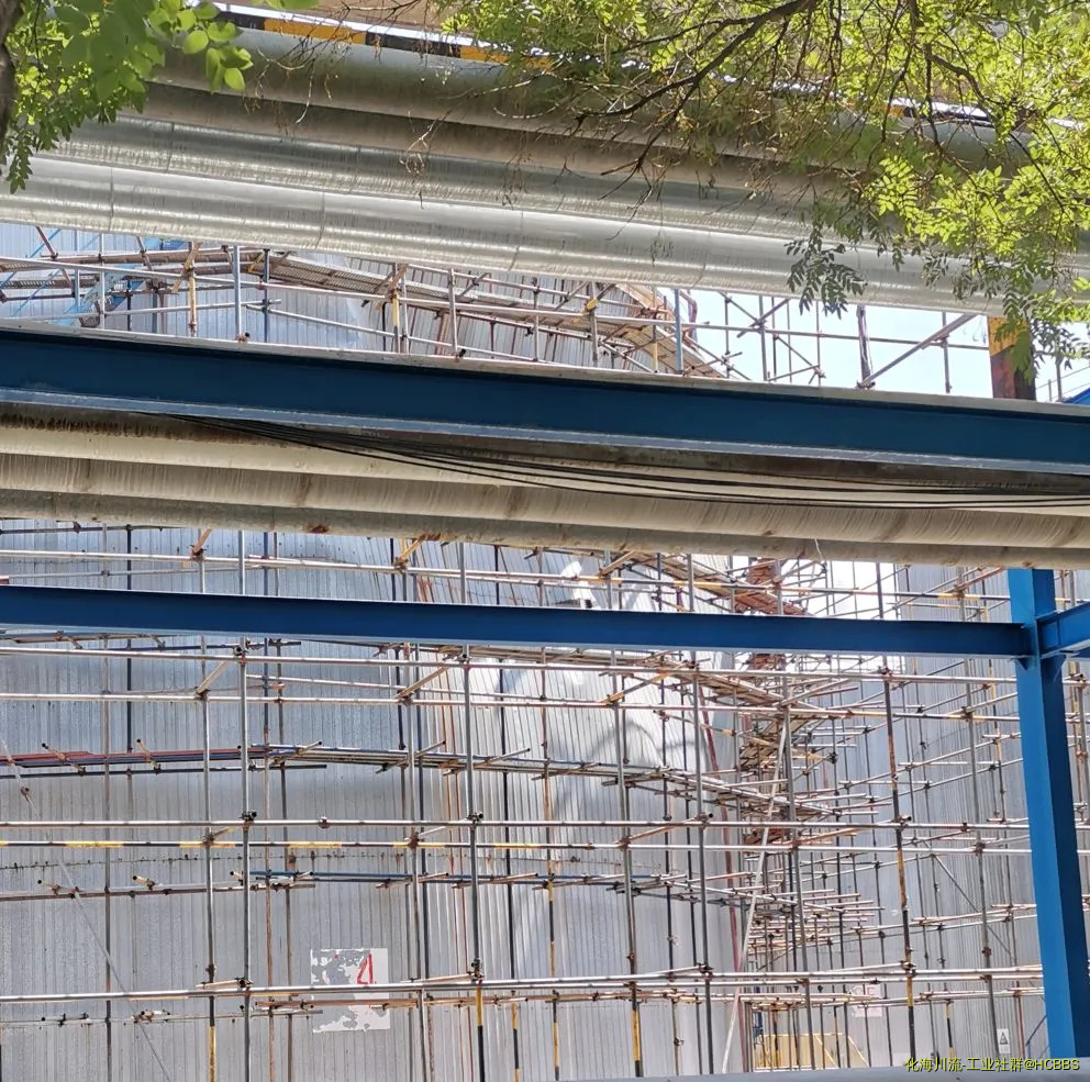

看看这个是什么?

罐区重新做防腐保温。
发表于 2020-6-25 20:25:03
智者摸爬了多少年?  详情 回复 发表于 2020-6-25 22:34
智者明 发表于 2020-6-25 20:25
罐区重新做防腐保温。
智者摸爬了多少年?

罐子瘪了

对的,罐子负压抽瘪了。  详情 回复 发表于 2020-7-7 12:10

重新传了下照片,帮忙讲讲,在以后的设计,管理,操作过程中应该注意些什么,别人的案例,他山之石可以攻玉,旨在帮助大家规避错误。

主要是操作失误造成的。 从业多年,也仅仅实地看到过一次,比较罕见。当时从车间主任、班长一撸到底,操作工也受到处分。  详情 回复 发表于 2020-7-7 12:13

是储罐瘪了吗?
发表于 2020-7-1 10:21:10
渝琴 + 10 鼓励新会员发言
我靠,你这是罐吸瘪了。呼吸阀失灵了

对的,罐子负压抽瘪了。
发表于 2020-7-7 12:10:02
xinht1 发表于 2020-6-30 21:36
重新传了下照片,帮忙讲讲,在以后的设计,管理,操作过程中应该注意些什么,别人的案例,他山之石可以攻 ...
主要是操作失误造成的。
