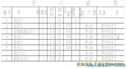

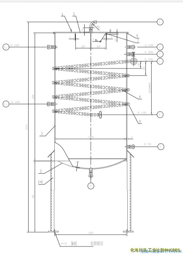

大神们帮忙看看,这储罐为什么没入口啊,如果他图纸没错那物料怎么进去的

这个要看具体工艺流程才知道,入口可以与返回口或出液口共用一个口。

那个返回口是不是有进料的功能?

这是个不凝气罐。

液体加热罐差不多。

看样子你这个是间歇性加热罐,进出料都是用“5”排液口,加多了或加热膨胀后液体从“2”返回口流出,

设计图在哪?工艺图在哪?

这个罐,填料口在顶部(盖)。内为盘管。
