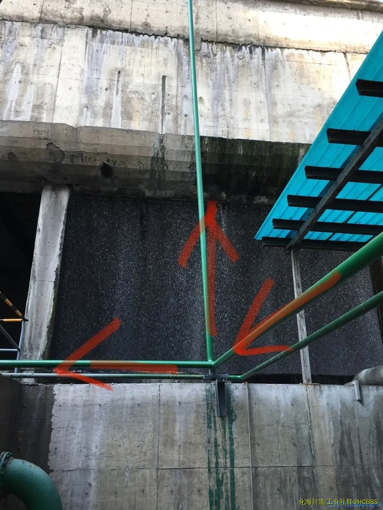

介质:水
目前左边管道水直接流到凉水塔里,向上管线顶上阀门关闭,这种管道走向,有没有问题?

非专业人士看不出来问题,使用中拿到出问题了?
水量太小,其它地方阻力比较大。图片这部分阻力不知道影响大吗

总管应该再粗点就好了!  详情 回复 发表于 2020-6-20 12:50
总管应该再粗点就好了!

向上的管道干啥的

你向左的管道直接对空,会影响你管道的压力,向上的管道水压就会不足,你这样是有问题的,
两路不同时用

你这个是加药用的吗?又不是压力管道,水线不会有问题。
目测感觉缺少支架,大风环境下很危险。

有分支管最好在根部加阀

向上的管线阻力太大,出口不一定有量

水管能用就行。分两路最好有阀。

这种管路,维修不方便,应加阀门或法兰连接。
一般来说是有阀门设置的。可能图中未反映出来罢

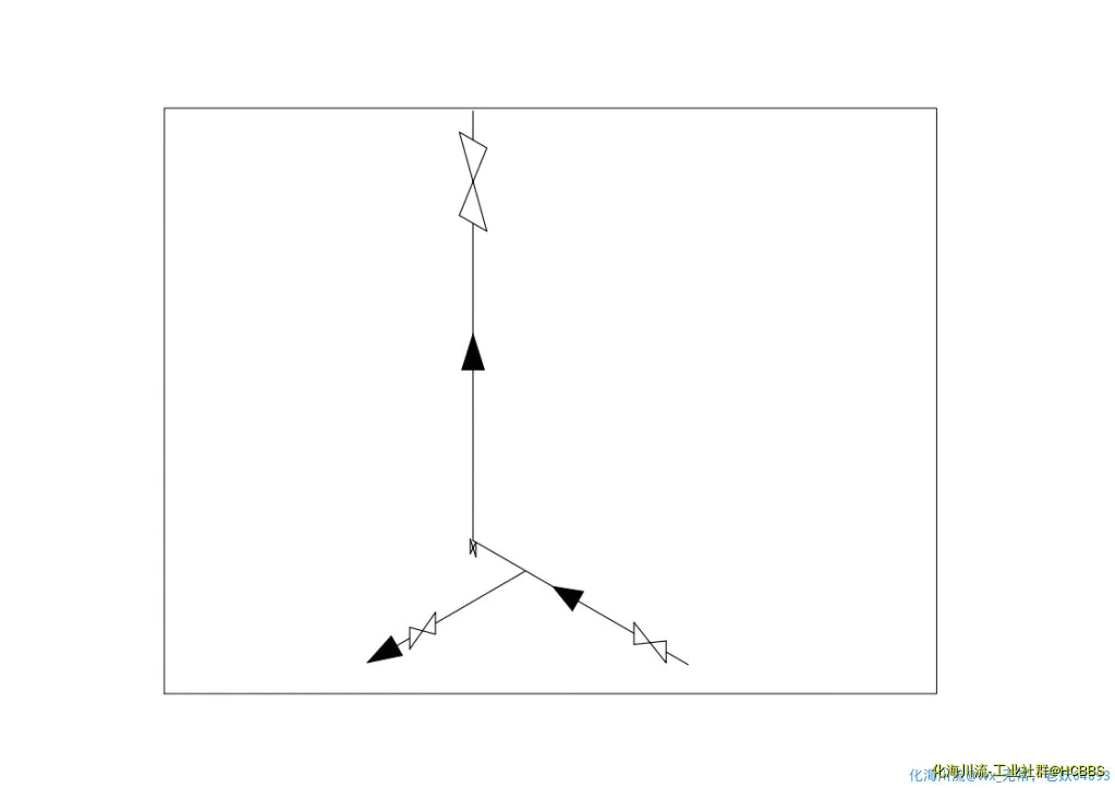

Drawing1_00.webp 本着经济够用就行的原则,没问题老铁

看不出有什么特别大的问题

向左去凉水塔的管路运行时向上管路就不要运行了;反之,向上管路运行时向左的管路通过阀门关闭,两路管线不同时运行应该是这样理解吧!
